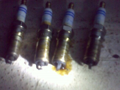

zere mi olej, a dnes som nenatocil, kedze starter toci, cerpadlo funguje baterka je nova, tak som sa rozhodol vybrat sviecky , 3 boli od oleja a jedna z nich doslova utopena, kapal z nej olej ked som ju vyberal, motor ma 190t km a nepresiel som cez EK kvoli uhlovodikom (na prvykrat), cize zle spalovanie, resp spalovanie oleja , CO TO MOZE BYT ?

mne mechanik jasne povedal, ze ak mi berie olej tak je to spalovanim oleja, urcite nie KAT, uz mi povedal ze to budu simeringy, vie niekto este nieco k tomu problemu poradit ? ta spotreba oleja sa mi za posledny mesiac zvysila

moze to byt tesnenim krytu ventilov ? uz pred 2rokmi mi vo forde mechanik vravel ze slzi

napovie meranie tlakov nieco o poruche alebo su to vyhodene peniaze ?
