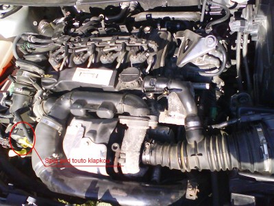

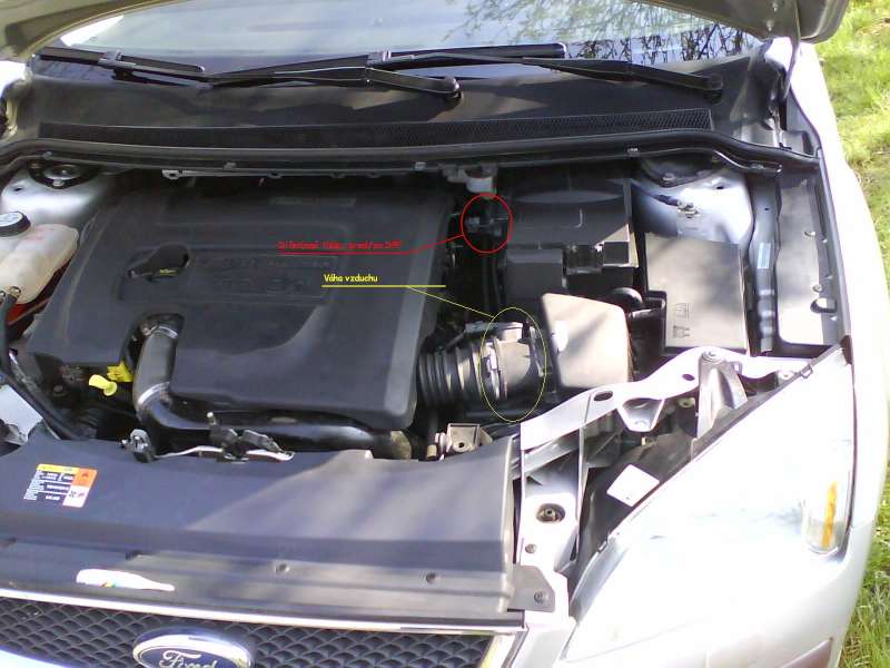

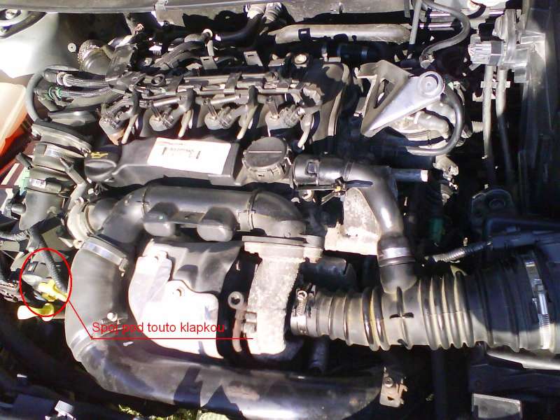

No olej tam takto "lezúci von" nie je veľmi potešujúci objav - a naozaj to zaváňa "průserem"...evulka píše:No teď jsem měnila olej a bylo ho po max rysku, a ta hadice je zaolejovaná už delší dobu (všimli jsme si toho dva měsíce zpátky a kdoví jak dlouho to tam předtím bylo), takže myslím, že neubývá nijak moc (uff). A jak zní ty vaše sanitky, tak to nevím co si pod tím mám představitMomentálně mi naštěstí jen trochu píská brzda, tak to snad není ta sanitka... .))
Každopádne častá kontrola hladiny oleja v motore - ak ti ho nasaje do IC (intercoolera) zadrieš motor...
Nevieme ale v akom stave máš turbo - "nechci malovat na zeď" - ale ak je hadica pri tejto klapke v poriadku olej tam byť nemá.
Dolu s krytom motora a dať skontrolovať niekomu šikovnému a rozumnému.
Je to trasa prívodu vzduchu do sania motora od IC a jedna zboku od EGR. Zároveň je tam zboku aj meranie teploty nasávaného vzduchu.
Kontrola či je v IC olej - teda jeho demontáž tiež vrelo odporúčam - je to neopísateľne lacnejšie ako riešenie následkov..ak už je "po funuse".
Dobrý mechanik ti povie i zhodnotí stav - takto to nejde celkom relevantne.

Olej se muze dostavat do intercoolleru přes turbo už z odvetrani te klikovky. Já mám už sací hadici za váhou vzduchu mokrou od oleje. Takže si dokázu predstavit, že bude olej i v intercoollu. Přece jen máš to mokré pořádně... Asi bych si to taky nechal prohlídnout.

a nešplouchá tam třeba moc oleje z toho odvzdušnění klikovky? Na to stav turba vliv nemá... Proste olej prochází přes turbo (ne ze špatnych ložisek turba)

taky je to možné. Jenou jsem zkoušel dat ovětráni z motoru mimo sáni přes hadici do PET lahve a po týdnu ježdění a asi 600km tam bylo tak 1/4dl oleje a pod tím stejně vody.
