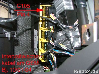

A jak je to po faceliftu? Místo modulu centrálu tam mám GEM (jestli to teda dobře chápu, je to tohle Obrázek).
Jde taky nějak jednoduše k centrálu dodělat DO?
Focus Combi 1.6, 2002
bluetoooth
Příspěvky: 274
Bydliště: BA, DK
Příspěvek od bluetoooth » 22.10.2007 11:32
To je GEM :)
Najdi moj prispevok - alebo http://www.martincek.com sekcia download - focus
Sobi20 > BMX20 > MHD > Ford Focus Combi, 2002, TDCi 115k, cervena

Pochopil jsem, tedy správně, že ten GEM neobsahuje DO? Tzn. musím dokoupit nějakou sadu DO+přijímač, nestačí pouze dálkový ovladač a ten naučit signál, jak se tady píše?
Ještě jinak: Po FL ten kdo má central na DO má jiný GEM nebo jinak naprogramovaný a ten se nedá jednoduše vyměnit?
