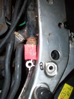

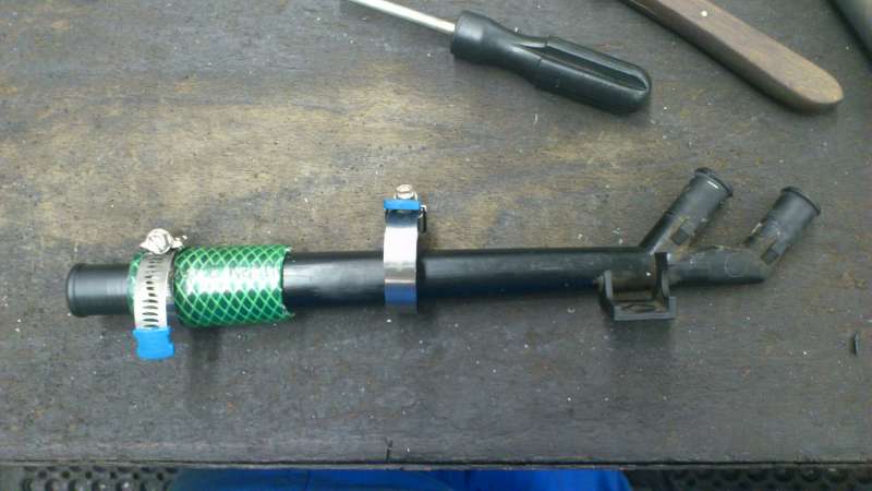

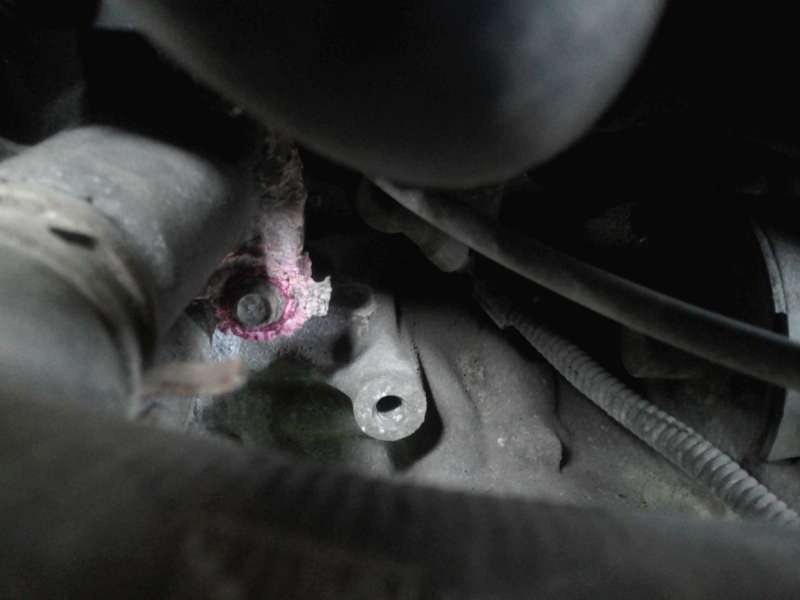

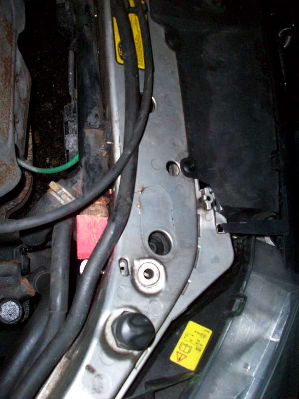

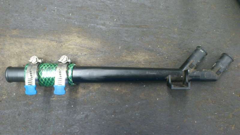

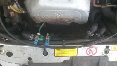

Me ta zatka taky odletla uz pred tim jsem si vsiml ze mi prolina voda a pak se to stalo teplota na max a para od chladice to bylo hned jasny. Jsem to vyresil takto jak uz tu nekdo pasal jezdim s tim presne tyden a je to cajk.. do budoucna mam v planu si vytocit na soustruhu kousek silonove trubicky a napojit nejak na original aby se tam neudelalo zase slepe strevo a bude klid..

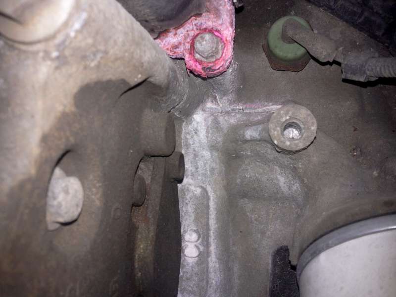

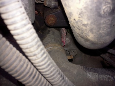

Já si zase všiml že mi to valí kolem šroubu. Ale tak minimálně, že to ani nekape, hned to nejspíš zasichá. Ale sám si zatím na opravu netroufám....

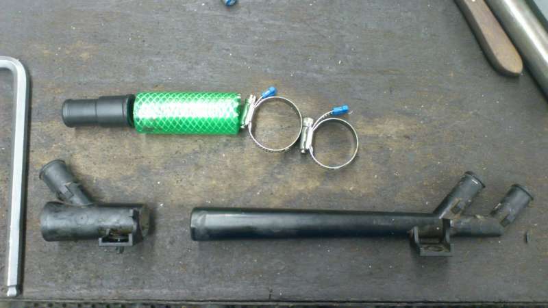

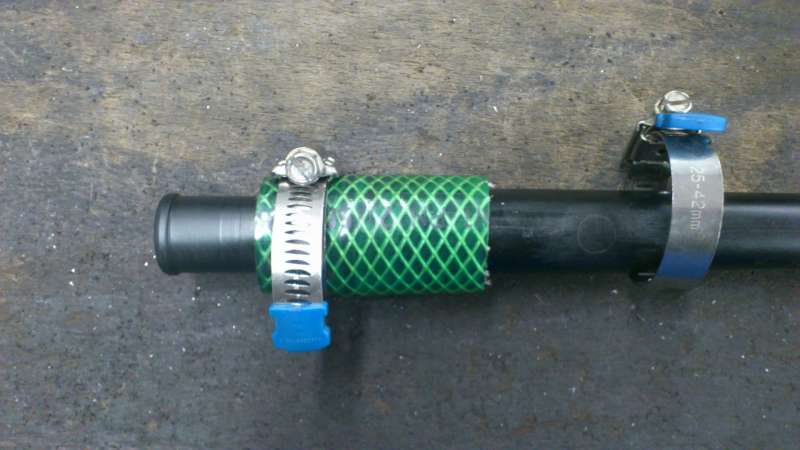

Tak jsem se k tomu dostal a neco s tim provedl.. Na soustruhu jsem si udelal prechodku na danou hadici prace na cca 2 hodky a mozna ani ne..

tiez mi nedavno cez zatku soplila chladiaca kvapalina. Najprv sme to zalepili ale nepomohlo to tak som kupil origo vo Forde novu hadicku a mam pokoj :wink:

Běžet do servisu a koupit díl,to umí každý :roll: , ale opravit to svépomocí jako SilverSnake, to je frajeřina. :palec_nahoru: :totlsmile:

Kdyby použil nějakou černou hadici,tak laik ani nepozná,že to není origo.

Tu zelenou hadici bych tam nenechával moc dlouho. Teplem dost měkne. Někde na vrakáči sehnat kus hadice z chlazení auta vhodnýho průměru a uříznout z ní požadovanou délku. Jinak pěkná práce.. :palec_nahoru:

Ja se prave chtel zbavit toho slepeho streva.. Hadice je zelena protoze jinou jsem nenasel az se naskytne cerna tak nebudu vahat a vymenim samozrejme. Chtel jsem jen ukazat ze to facha a to slepý strevo me uz trapit nebude.. ;-)
