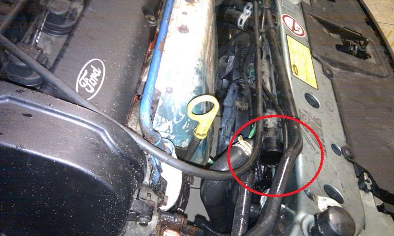

Ahoj, stala se mi taková nemilá věc, jel jsem na plný plyn, dobržďuju na kruháč a předjel mě vlastní dým, tak jsem okamžitě odstavil Fofíka, se srdečním tepem tak 1000 jsem rychle otevřel kapotu se strachem ,že shořím. Po bližším prohledání jsem zjistil ,že chybí chladící kapalina a pod autem byla louže jako kráva, doma jsem dolíval a zjišťoval kudy to valí ven. Přišel jsem ,že to valí tudma (fotky) co mi tam chybí? co uletělo? jak to řešit??? Díky moc :-(

Zátka.. :mrgreen:

Mrazovka se to mu taky říká, nezamrzla ti chladící kapalina? už jsem to u pár focusů viděl, já sám jsem ji měnil proto, že prosakovala.

měl jsem tam růžovou kapalinu, tak to pochybuju, navíc myslím, že ani nemrzlo a stalo se to po cca 20km jízdy... KDE JI SEŽENU??

Vrakoviště, za pár korun.

Položil bych si otázku,PROČ tak zničeho nic vyletěla.Zvýšil se nějak tlak v soustavě?
PS:už máš změřené tlaky ve válcích po tom incidetu?

nevím, je to zvláštní, ale když může netěsnit, tak proč by nemohla vypadnout úplně?
nemám :( Až po Silvestru to začnu řešit, teď jsem kvůli Vánoc od rána do večera na brigádě... naštěstí mám firemního Jumpera, tak alespoň ,že jsem pořád mobilní :)
