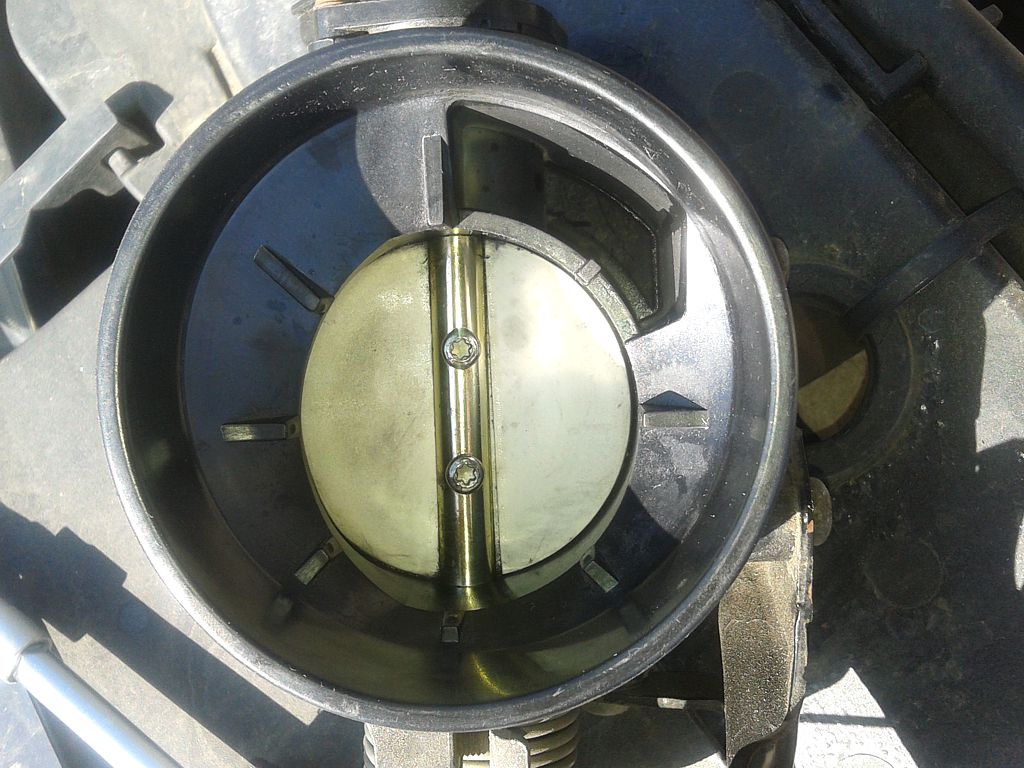

Luboš.T píše: Škrtící klapka taky vypadá čistě.
tohle ale není čisté(červená oblast), ta nečistota co je na okrajích (hlavně hrana to je u stěny klapky) musí jít pryč, doporučuji předtím odmontovat klapku (4šrouby na krajích (zelená barva) ručně otevřeš klapku potom a vyčistíš :palec_nahoru: :)
PS: pardon za rozlišení obrázku :(

Tahle bezvýznamná "špína" nemůže mít vliv na cokoliv.
Což dnešek potvrdil. Vyčištěno a bez zlepšení.
Konektory na liště ke vstřikům vyčištěny a také nic.
