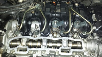

Re: Dalsi 1.6HDI, ktory padol za vlast
Vratim sa ale k tomu padnutemu HDI - motor je po kompletnej ociste a preplachu, uz dokonca aj vrci. Package to zvladol (2 ludia na tom motore robili 3 dni), teraz treba uz iba drzat palce, aby sa neopakovala historia, ktoru popisal liborm.

EDIT :
A tu je motor cisty ako ritka babenka. Skvela praca, mechanici !!!

- Nicco
- Příspěvky: 1961
- Bydliště: CZ-SK
No hlavne, ze sa ta nafta vyplati
Ked vidim ten karbon a kovove spony, tak chapem to povodne sitko v olejovom potrubi. Ten motor im musel karbonovat uplne od zaciatku, hned ako ho zacali testovat v prevadzke.
