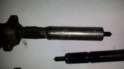

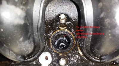

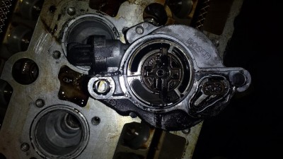

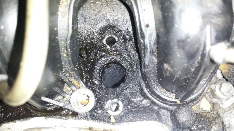

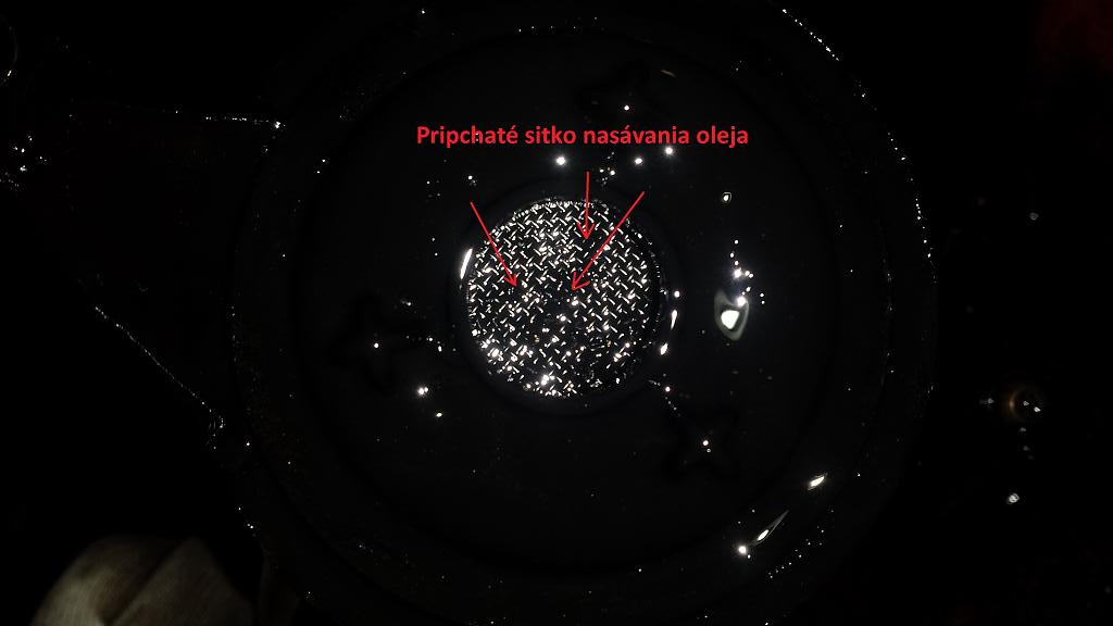

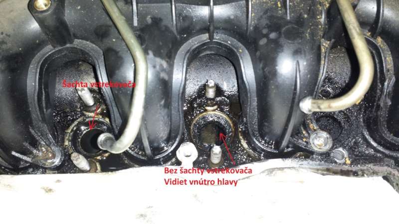

... ale snad ho package (fordclub.sk - http://www.fordclub.sk/forum/viewtopic. ... 59#p522959) vrati do zivota. Pricina navstevy dielne - 3 znicene turba...
Zopar foto :
http://imgupload.sk/images/u/q/uq33bg5rx7kyk5xiok86.jpg
http://imgupload.sk/images/8/n/8nmkyxdgyoxics4pqcpx.jpg
http://imgupload.sk/images/o/6/o62o7wcbp36wlehq5l13.jpg
http://imgupload.sk/images/v/n/vnjg3xtjjc7w7z2huce1.jpg
Nechcem vrtat - ale vsimnite si tie mnozstva karbonu :bebng: Ked budu dalsie obrazky, pridam ich.

kedze je zasra.. jeden vstrek tak to vyzera na dlhsiu jazdu s podfukujucim vstrekom, cize chybu majitela, aj tu to bolo viackrat spominane ze je to pre motor nebezpecne....
na podfukujuce vstreky trpia aj ine CR - minimalne u MB to nie je nic mimoriadne...

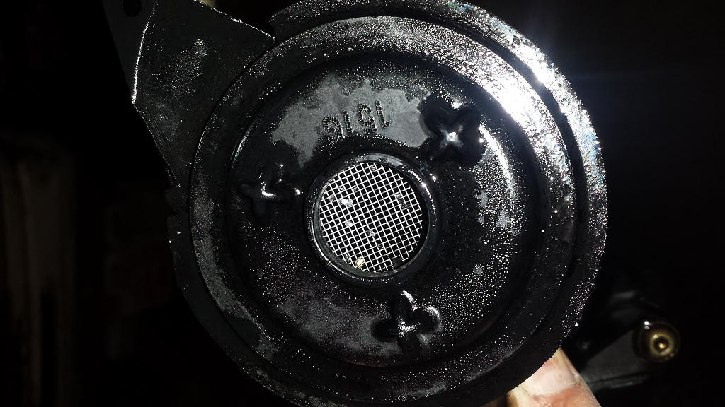

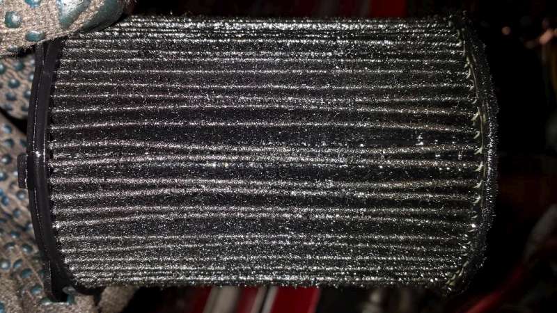

A panoptikum hrozy pokracuje. Vsimnite si olejovy filter - aj po vycisteni obsahoval kusky kovu - tie svetle telieska. Nech sa toto dostane do turba po vymontovani sitka v holandri...
