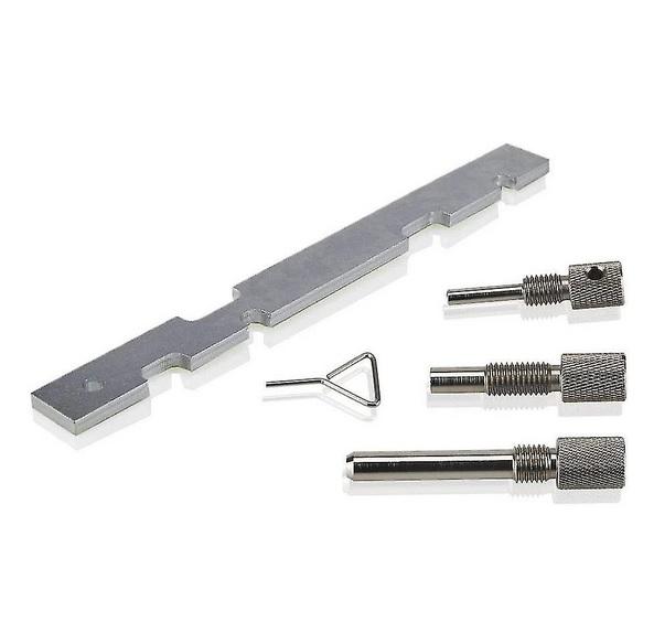

Ahoj, s dovolením vytáhnu kostlivce...
Dělal jsem podobnou opravu (hlava + kroužky). Blbec jsem si sundal čidlo polohy kliky z prsou. Dal jsem ho tak nějak na střed a auto jezdí (rozvody jsem dělal na přípravky). Říkám si, jestli jsem se neochudil o trochu výkonu špatnou pozicí toho čidla kliky.
Je na jeho nastavení nějaký fígl? Vzhledem k tomu, že se dá posouvat v oválných dírách, tak to může udělat rozdíl docela...
Jedná se taky o 2.0 107 kW.

Spíš nechápu, proč by si se měl ochudit o trochu výkonu, to čidlo bere plochu myslím, že ze setrvačníku a buď signál má a nebo nemá... a co já měnil čidlo kliky (na jiné značce), tak ani oválnou díru nemělo a jenom se vyměnilo kus za kus.

No AODA má čidlo na řemenici kliky - řemenice je jen stažená šroubem ke klice a bez pera. Proto má to čidlo asi oválný díry na štelování...
Špatná pozice = špatný předstih = nižší výkon. Nebo jestli je tam nějaká autoadaptace pomocí knock senzoru? Netuším...

Je na to pripravek, ktery zapadne do zubu remenice

Hm tak to je na prd...
Koupil jsem jen něco takovýho: Nebylo by prosim foto přípravku? Případně číslo podle kterýho lze dohledat?

Tak jsem koupil nový čidlo v AutoKelly v domnění, že u něj bude přípravek a ono prd. Bylo tam jen čidlo
Tak uvidím, jestli si ho nechám do foroty nebo vrátím...
Našel jsem ale návod na podobnej motor:
