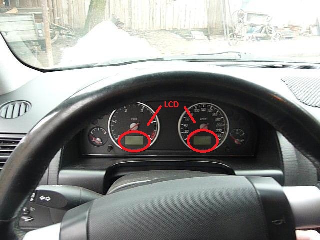

Teď teda nevim, co je na tom tak vtipnýho :ble2: Mě tohle připadá jako LCD:
Nebo to je CRT? A nebo dokonce plazma? :totlsmile:
pokud vim, tak OLED v té době ještě nebyl komerčně využíván :-P

Ale kontrolka je LED, kdežto, co jsi zakroužkoval je LCD pro zobrazení textů, čísel... Tam žádnou kontrolku nemáš.

Eidž pozor mondea po 1fc. mají kontrolku tempa jak správně píše Dr. na LCD.
Je to sice monochromatický displej jako na prvních mobilech,ale je.

Ikonka tempomatu se opravdu originálně vyskytuje na tomto displeji.

Tak tak, mondeo to má na tom displeji, focus to má diodkou podsvícený.
Já si pod pojmem LCD představím vždy min. 22" monitor :totlsmile: tak mi to přišlo vtipný. To nebylo rejpání :wink:

Nojo, tak to tam fakt nemám :mrgreen: A ani mít nebudu, mooooožná hodně časem nějakou 2din navigaci...
