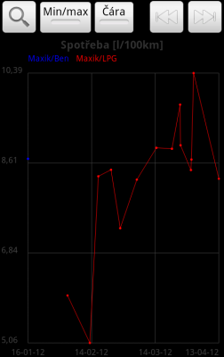

U me plna je 40,8 litru, jakozto 80% maximum nadrze, jak by to spravne melo byt a na to najedu neco kolem 400km. Ano opravdu zalezi, kde clovek bere. Viz obrazek vyse ma spotreba a ten zub byla zkusenost s cerpackou u Brna, kde je zavazi primaplyn. Dle me nejhorsi plyn, co jsem kdy bral, jelikoz rozdil byl skoro 2litry ve spotrebe. Muzete trebe posoudit, kde maji lepsi plyn? Bylo me doporuceno TOMEGAS a VITOGAZ. Snazim se brat u tech dvou a zatim snad dobry, ale to se uvidi az prijde vymena plynovych filtru.

Možná by stálo za to někde udělat hodnocení jednotlivých značek plynu, ale vzhledem k tomu, že se na jízdě podepisuje nejen plyn, ale i stav auta a zapalovací soustavy, asi to nebude moc objektivní...
. Ještě bych doplnil značky Flaga a Kralupol - na Kralupol jsem kdysi slyšel samou chválu, ale je to už několik let a na Flagu jsem četl taky pozitivní recenze, ale nemůžu soudit z praxe.
Teď o víkendu jsem bral Primaplyn a zdá se mi nic moc, trochu to poškubává, což na minulou nádrž nedělalo.
