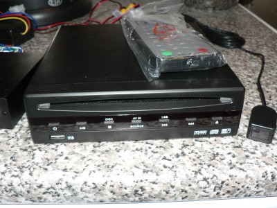

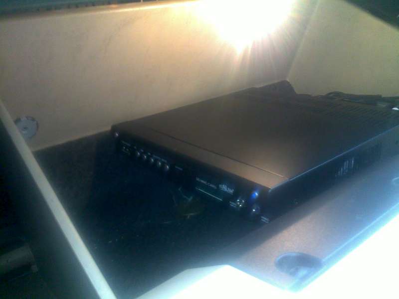

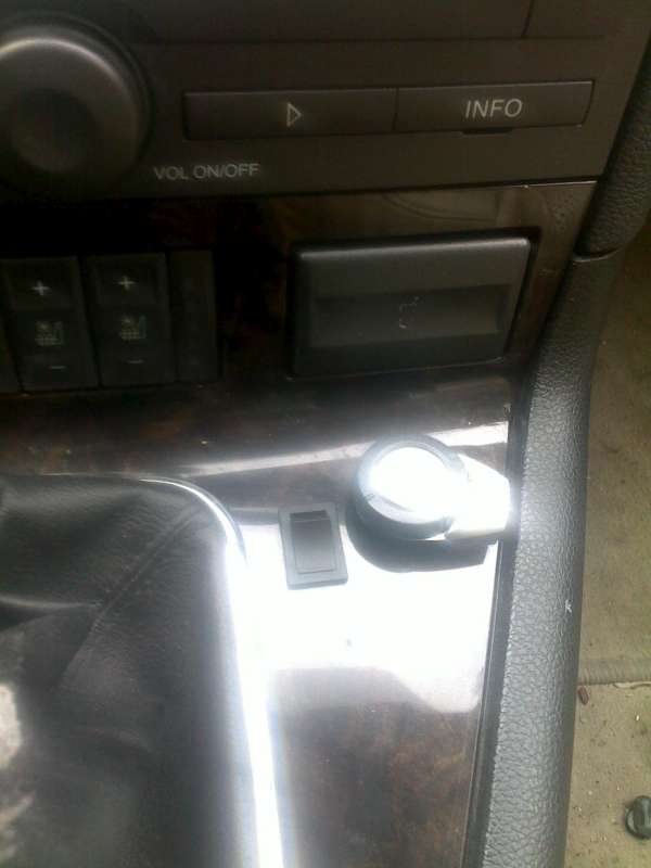

tak tuna mam umiestnene tlacitko na prepinanie obrazu a este neviem ako upevnim ten dvd prehravac do kastlika

už mám k tomu skoro všechno
teď už jen to pozapojovat a užívat si koncertů v autě

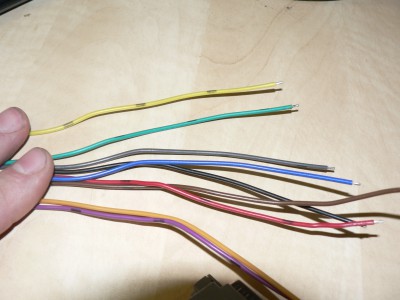

a ještě malej kvíz pro uřvanýho, jelikož já sem z toho trochu mimo, mám káblík kterej zdaleka není tak pěkně uhlazený a ještě z obrázku co sem k tomu dostal vím prdlačku kam co připojit

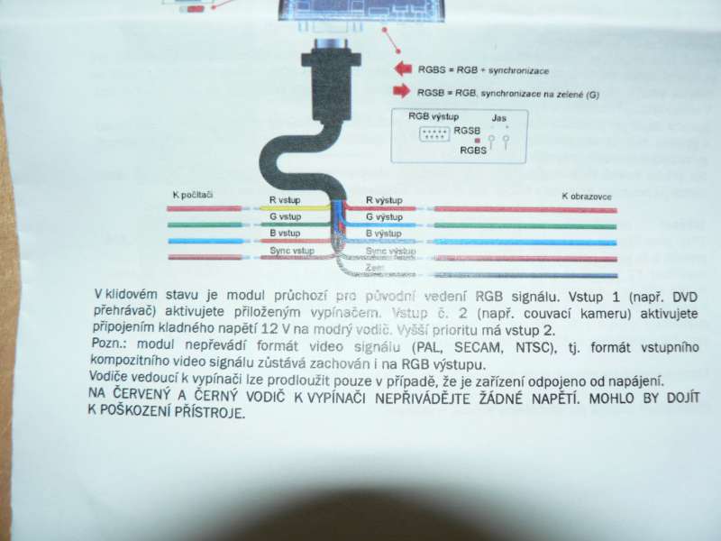

Bobane,vždyť to máš na tom obrázku nakreslený jak pro blbý,nechápu čemu nerozumíš

no až na to, že v tom obrázku poznám kulový jakou barvu kam myslí autor toho papíru, tiskárna která to tiskla už měla barvičky trochu ko
jináč díky za radu

připojení IN-do monitoru
Black sync - Bílí
Purple,Blue - Modrobílí
Bleu,Green - Zelenobílí
Red,Red - Červenobílí
připojení OUT - z navigace
Brown sync - Bílí
Yelou,Red - Črevenobílí
Green,green - Zelenobílí
Orange,Blue - Modrobílí
Ako psal urvanej je to tenhle navod len on mi to poslal opacne ale na to chlapik dosel sam kdyz to premeral vyskousel
Aj na tom obrazku ztoho manualu co si sem vlozil je to tam krasne videt ja som taky manual farebni nemnel

Bobane,již jednou jsem ti říkal pokud jsi si koupil to samé jako Bandita tak se koukni na ten rozpis co jsem mu prve psal a teď koukám že ti to napsal znovu,ty snad neumíš číst a vracet stránky na vláknu
Bandito,vždyť jsem ti tam napsal poznámku že je máš ty dráty popřípadě otočit

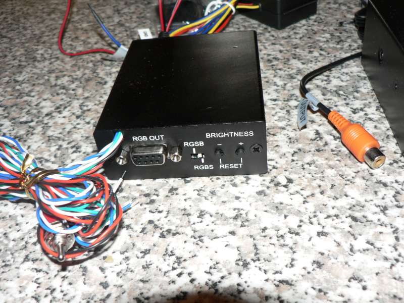

tak já se po úmorném telefonátu a hodinách při videu ničeho nedobral
video mi prostě nechodí, když je převodník bez napětí je obraz takřka neviditelný a horní část je jakoby rozjetá, přivede se napětí a obraz začne jezdit jak smyslu zbavenej, připojim žlutej kabel na video 1 a obraz se trochu zklidní, ale stejně jako by roluje.
Bandito prosím tě ty drátky co jsou vyvedený na straně konektoru jsou napojený jak ?? nezapojoval sem je jelikož v návodu se nic o tom nestojí.

Ja ti nevim mne to delal jeden pan a nebyl jsem pri tom ale neni to uzemneni??? skus tie draty pripojit niekam na kostru auta no a kdyz nejsi aspon trochu znalej do elektriky tak to budes mit tezky tu elektriku mi zapojil na klic ted kdyz nemam klic v zapalovani tak mi nejde ani radio zapnout

To ti udělal pěkně blbě,já jsem si to vytáhl ze zásuvky na zapalovač a koukám na telku kdykoliv

ale aspon mi niekto nevybije baterku ked nebude mat kluc kamarati a tak... takze si myslim ze je to uplne jedno ci to das na priamo alebo nie a nechcel som aby to bolo stale pod prudom

Bandito to máš asi pradvu,ale od toho tam máš přeci ten vypínač,nebo jsi si ho nedal na přívod proudu???

no já sem zvědavej až přijde nový převodník, dle schématu je vše v pořádku
uřvanej volal sem ti asi 10x tak pak dej vědít, chtěl bych se s tebou domluvit na pomoci to zprovoznit, mělo by to přijít 28-30.12 budeš ??
