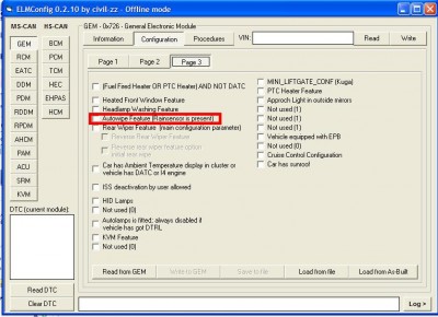

Tak jsem si to asi nějako posral, hrabal sem se v tom. Zapínal jsem autozamykání, esp v menu a instantní spotřebu a teď mám žlutě rozsvícenou "ponorku" takže asi chyba motoru ... i když jsem tam vrátil původní hodnoty podle vinka, tak to ukazuje pořád... auto jinak jezdí normálně
Nějaké rady? nebo pomůže jen přehrátí sw ve fordu?

tak:
1. dobre Ti tak - nemas zapinat parametry, ktere nejsou pro Tvoje auto (uz se tu pred tim nekolikrat varovalo)
2. dobre Ti tak - mas si ulozit puvodni konfiguraci
zkus odmazat chyby z GEM, HEC, PCM a ABS - mozna to je jen nejaky pozustatek
do Forda bych sel az jako posledni moznost - nechas tam kolem 5kKc za prehrani vsech jednotek na nejnovejsi verze a odmazani chyb

To jsou škodolibý lidi tady, já zapínal to, co je pro moje auto. Přece jen ta Ghia má v sobě větší výbavu... Jinak asi vyřešeno odpojením a zapojením baterky, už to zhaslo... myslím že je to spíš nějaká chyba programu, po jednom nastartování mě svítil i airbag řidiče a po dalším zhasl.. přitom jsem s tímhle vůbec nic nedělal.

napr. tohle rozhodne neni pro Tvoje autoCrashdown píše:esp v menu

BTW ta chyba motoru mě naskočila až po ÚPRAVĚ kabelu pro Medium Bus a vrtání se ve věcech jako je automatické zamykání..

Automatické zamykání jsem aktivoval zaškrtnutím jedné položky a změnou rychlosti ze 7 na 20 u svého FoFíka a proběhlo to bez problémů (ELMConfig: GEM > Page 2 > Autolocking).
Měl bych ale dotaz k jinému nastavení, lze nějak aktivovat automatické zavírání oken při vypnutí motoru?

Nejde..

a co třeba aby se okno nesetřelo na sucho, když dám klíč do polohy 2 při nastavené páčce podle dešťového senzoru?

Něco tam je, ale nevím jestli to není jen on/off automatického stěrače

Jestli se nepletu, tak tímto automatiku vypneš a máš jen cyklovač..

Jj to si taky myslim.. odskrtnul jsem akorat ty zatrzitka, ktere jsou pod tim cervenym co jsi postoval a zadny rozdil

Tak ty jsou pro zadní stěrač.. Jak psal ZaQik. Pokud něco nevíš co je, tak se v tom nehrab. Pokud ti pak něco nepojede, tak musím zopakovat to neoblíbené "dobře ti tak"...

To setreni predniho sterace pri aktivovanym automatu mne taky s...e. Ale asis tim nic udelat nejde
Zadni sterac vypnout jde ( diky Adow ).

Ja to vypl, protoze zadni sterac nemam
(Sedan) takze to bylo aktivovane zbytecne..

Zajímavý je, že poFL to po nastartování neshrábne... Včera jsem to zkoušel.
