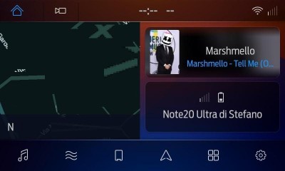

Pokud bys náhodou sehnal ČR loga v nějakém balíku, budu rád, když se podělíš :) Nějak jsem to moc nestudoval, pač rádio poslouchám jen když se mi nenačte včas fleška, ale klidně bych je nahrál na pevno...
Módy jsou tam dobrý. Teď jsem zkusil semi transparent vzhled a super. Co se mi ale po vizuální stránce nejvíce líbí, tak zobrazení obrázku alba na hlavní obrazovce, na místo obyčejného textu. Žere to i ze Spotify..
Není můj, ale pro představu:
