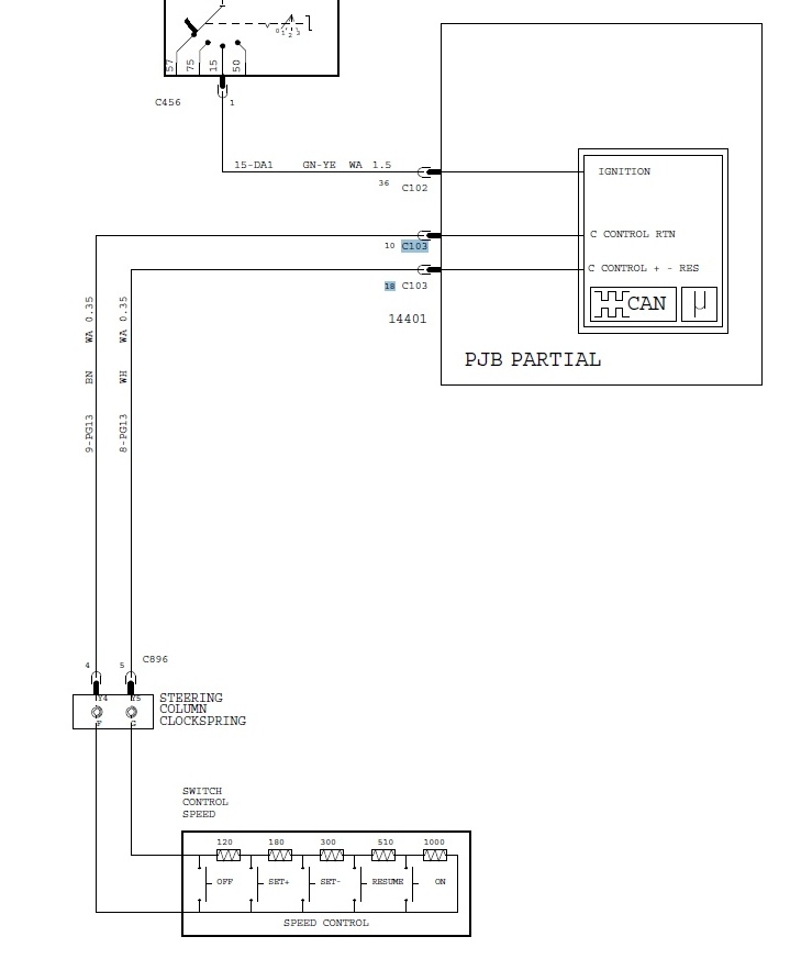

Zdravím příznivci Fordu Focus.
Mám FF II, rok 2010 combi, 1,6 TDCi 66 kW moondust
sehnal jsem si upravené pádlo s tlačítky pro tempomat, aktivoval v jednotce tempomat, ale
za boha nevím, kam mám zapojit v autě ty dva vodiče z okruhu tlačítek pro tempomat.
Poraďte prosím.

Re: Tempomat
Pod volantem je konektor a pak dál to pokračuje do GEMu na C103 10 a 18, viz schema
Ford Focus II Combi, 1,8TDCI, 85kW, r.v.2008

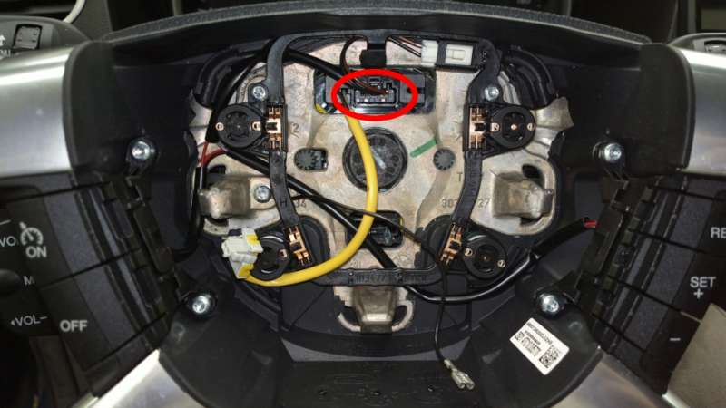

Re: Tempomat
Konektor tam asi bude
Na obrázku je dobře vidět. Můžeš to dát rovnou do GEMu, ale musíš to vymyslet tak, aby jsi při točení volantem ty dráty neukroutil

Re: Tempomat
Tak to by byl mazec sundat volant.
Jelikož to mám na pádle od audia, tak bych to natáhl pod krytem volantu.
Co si o tom myslíš? Má smysl se prdět se sundáním volantu nebo je snažší to natáhnout
zrovna do GEMu a nebo se napojit na vodiče od volantu co vedou do GEMu.
Co dává větší smysl?

- Příspěvky: 25049
Re: Tempomat
pod volantem po odendani spodniho krytu volantove tyce je skoro nahore cerny konektor - na 6 pozic a osazeno je jich 5; pozice 4 a 5 jsou pro tempomat (bily a hnedy drat)
