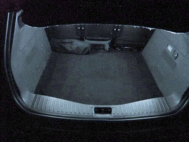

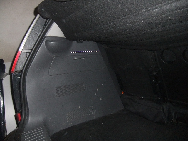

C-Maxis píše:do kufru doporucim LED pasek. Fakt to sviti luxusne.
Osvětlení kufru je fakt slabina,já jsem to vyřešil takhle.Led pásek je po obou stranách
kufr 2
kufr 2
kufr 1
kufr 1

Mozna by bylo lepsi to udelat pres dotykove kontakty, protoze ja plato sundavam relativne casto a musim pripojovat konektor.
Jeste jednou zduraznim, ze soucasne origo svetylko u C-maxe je fakt tragedie a ten LED pasek je spica.

No jak vidím, tak u Cmaxe je problém hodit ten pásek zespoda a tohle řešení, aby mi někde trčely kabely a aby to bylo na platu zavrhuju. U HB tohle není problém, protože po obou stranách je ten šedý plast, na kterém je po zavření kufru položené plato zavazadlového prostoru a tam budou svítit shora dolů. Takže případně ten pásek hodím tam, ale zeptám se rovnou. Kolik mi bude stačit po stranách? Na každé straně 20cm bude stačit? A zapojení musím provést, že musím cvaknout kabely a připájet je na led pásky?

Kabely trcet asi nemuseji. Pri beznem pouzivani nic nikde nekouka. Nebo se daji pouzit proste kontakty pri polozeni plata na sve misto.
Ja mam 1x 45 cm a je to pohoda, 2x 20 cm bude svitit mozna jeste lepe.
Zapojeni je pripajene na napajeni stavajiciho svetla a to tam zustalo. Kabel na LED pasek se paji a musi se tam trochu odskrabavat. Jinak kazdy segment (3 LED) maji vyrobene vlastni pajeci body.
Tady je to dobre videt:
http://www.ford-focus.cz/forum/viewtopi ... 29#p618529
Je to ten nezality pasek, takze budes muset trochu proskrabnout tu "zalivku".

Mám 2x 25cm,připojeno na původní lampičku,ta je nyní nefunkční.Ona totiž nikdy svoji funkci pořádně neplnila.
