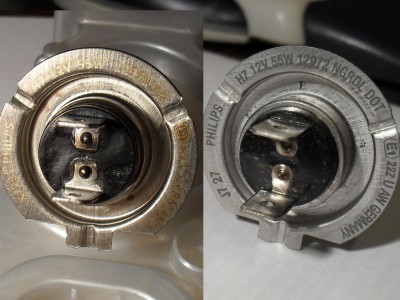

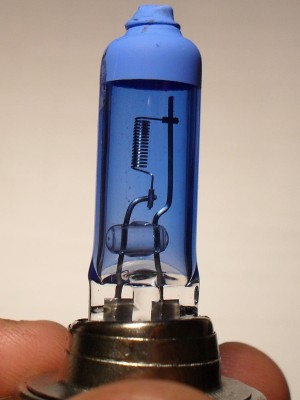

Před časem jsem se s švagrem bavil o žárovkách a on projevil zájem o výše zmiňované Philips DiamondVision. Objednal jsem mu je za těch 16.51 USD. Včera došly a dnes jsme je vyzkoušeli na jeho fabii. Už při rozbalování nám bylo jasné, že něco nehraje - průhledné plexi na krabičce by měly být každé jiné - zrcadlově obrácené. V našem případě u "Philipsů" asi zrovna jeden typ došel a tak na tom druhém museli trochu seříznout rohy, aby vůbec šlo zboží zabalit.
Popis na patici je skoro nečitelný - srovnání NightGuide (napravo), jasně viditelný rozdíl kvality zpracování např. otřepy
rozdílné provedení výlisků, pochybuji, že u philipsu mají rozdílné lisy na jednotlivé řady
a špatné sesazení - krycí plech nakřivo
Zatím jsme se nedali odradit a žárovky jsme namontovali.
Vyzkoušeli jsme nejdříve jen jednu pro porovnání s původní tungsramkou - na první pohled je světlo jasnější těch 5000K to asi nebude, ale také světlomet citelně více "topí" a je od něj cítit zápach.
Vyměnili jsme i tu druhou stranu a vyrazili na zkušební projížďku.
Na první pohled jsou obrysy "hokejek" rozmazané a je vidět, že světelný tok není správně nasměrován. Chvílemi mám pocit, že snad jedu jen na DLR ledky. Když to srovnám s mými NightGuide, tak je to triskní propadák (pravda sice nevyšly jen na 300,- ale zase svítí perfektně).
Po vypnutí světel trvalo snad 15 minut, než světla trochu vychladly a žárovky šly vyměnit za původní tungsram. Nevěřím tomu, že mají jen 55W.
Takže když to v kostce shrnu - ty tři stovky sice není moc, ale v tomto případě vyletěly komínem.
Jsem na 100% přesvědčen, že v našem případě se jedná o asijský padělek.

Buď skeptik nebo smolař? Já nevím, zas tak podrobně jako Ty jsem je nezkoumal. Popisky na patici pokud si pamatuju mám mnohem jasnější než Ty, krabičku pěknou.

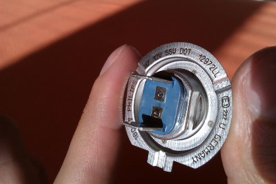

Paja-ja : Asi vazne smolar...me prisly tyto z DX
Jak vidis, zadne otrepy, zadne necitelne napisy a ani obal nebyl upravovany. Takze pouze ojeb z jejich strany
. Nicmene tve priznaky jako zvysena teplota ci nevyrazny lom svetla u mych neznam

Asi tak - pravé Diamond Vision mají na patici označení "H7 12972 DV 12V 55W", kdo z vás spokojených toto označení má?
Od samého začátku tvrdím, že se jedná o padělky, některé lepší, některé horší. Philips to není v žádném případě.
