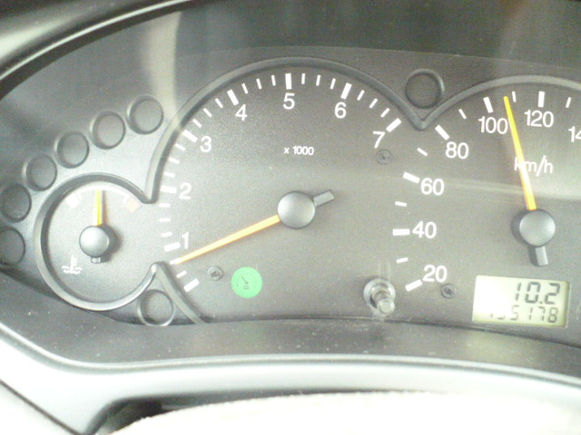

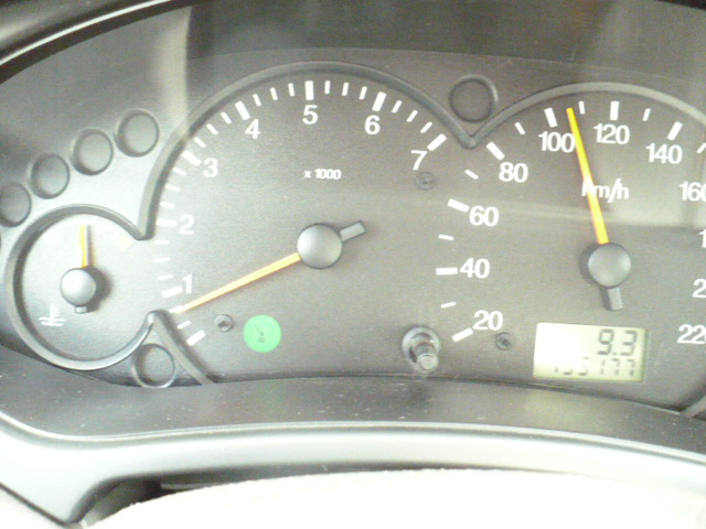

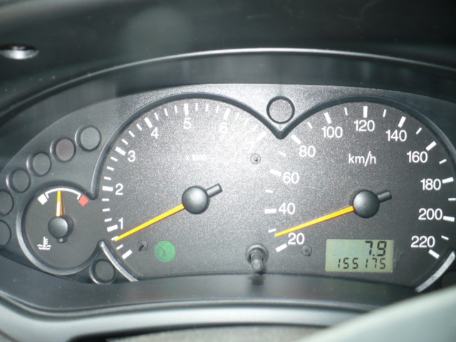

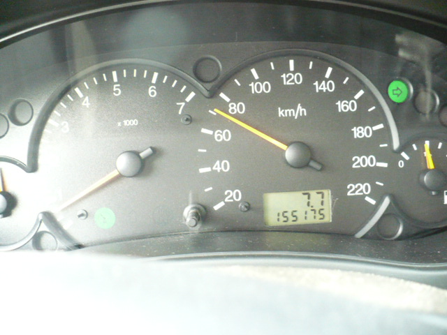

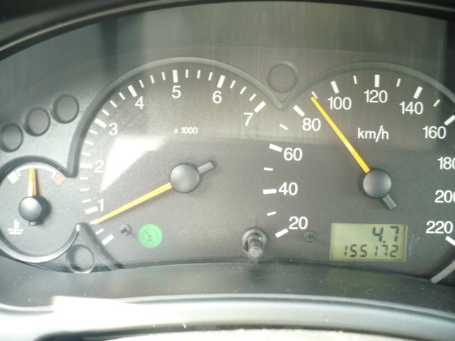

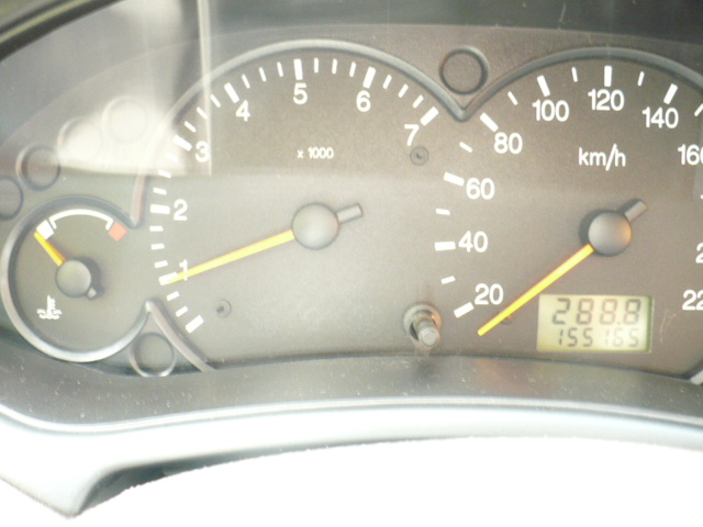

- petulak
- Příspěvky: 5659
Re: Problém s otáčkami
Aspon, foto mého volnoběhu-za studena + ohřátej motor:
- Pastovic
- Příspěvky: 1184
- Registrován: 02.11.2009 02:35
- Bydliště: Olomouc
Tak to jsem na tom úplně stejně, jen když jedu třeba dlouho (po městě) na trojku a ve vyšších otáčkách tak po vyřazení drží cca na 1000.
- Příspěvky: 13522
Tys byl fotit moje budíky?
Netuším kdy, ale i kilometry +- sedí.
