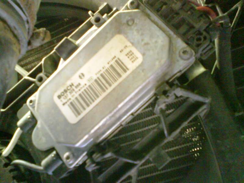

Riadiaca jednotka ventilátora chladiča.

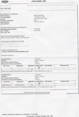

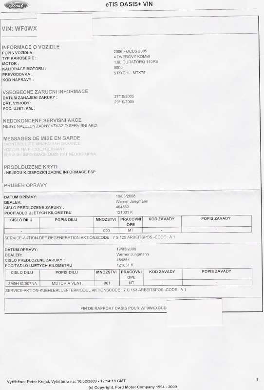

Tá je vizuálne nová i u mňa - menili ju teda podľa tohoto:
Keď si dáte "vylustrovať" zoznam zvolávačiek, tak v protokoloch nájdete okrem mieste realizácie(servisu) aj dátum a počet km, ktoré auto k tomu ktorému dňu zásahu malo - najmä v nemecku to je presne vyplnené.
Takže to tiež napovie...čo a ako...je s históriou auta a či Vám sedia km uvedené na tachometri... :idea: :idea: :roll: 8) :mrgreen: :wink:
7C153 zlúčená s inou zvolávačkou - upgrade SW regenerácie DPF
RJ Ventilátora chladenia ...

ano to je ta riadiaca jednotka ventilatora a myslim ze aj tato tvoja by mohla byt vymenena
