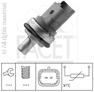

Vraj všetko - ručičku na prístrojovke i spínanie ventilátora / tzv.reostatovom režime - plynulé zvyšovanie a znižovanie počtu otáčok podľa stúpajúcej či klesajúcej teploty motora/ zabezpečuje jediný teplotný snímač teploty chladiacej kvapaliny. Podľa Microcat-u je to 1342631 v mojom prípade.
Môže byť "zádrhel" ešte v niečom inom? :idea: :idea:
Asi toto , len toto je z ponuky aftermarketu.

Hmm - takže vymeniť, alebo premerať? Vieme aké el. hodnoty má pri akých teplotách prepúšťať?
Zajtra zistím, koľko ten snímač stojí - ale nesedí mi tam jedno:
Ak je iba jeden snímač logicky nesedí to, že teplomer ukazuje dobrú hodnotu - ale ventilátor už beží - prízvukujem ručička teplomera nikdy nebola ani len zarovno stredovej 8O 8O :?: :idea: čiarke teplomera prístrojovky.

Ak by to bolo takto asi by museli byť pre korektnú indikáciu dva snímače teploty nie? :idea: Snímač je podľa mňa zapojený vo veľkom okruhu...ale to je domnienka - zistím keď ho budem meniť.

Spínač mám doma - bol som u mechanika - ale nebol čas - iba skúsil odpojil konektor a pripojil na nový nenamontovaný - vetrák samozrejme prestal ísť - potom ho prehodil a zistil že tam blbne kontakt niekde/môže byť i inde, uvidíme kdeď vymeníme snímač/ a ke´d kontakt nemá zapne sa akože núdzové chladenie...

Zlá správa - dnes som vymenil snímač teploty - a vetrák za jazdy po zohriatí motora beží ďalej...ale vypína spolu s motorom. No i tak to nevyriešilo problém - bude sa musieť hľadať či je všade ok kontakt.
