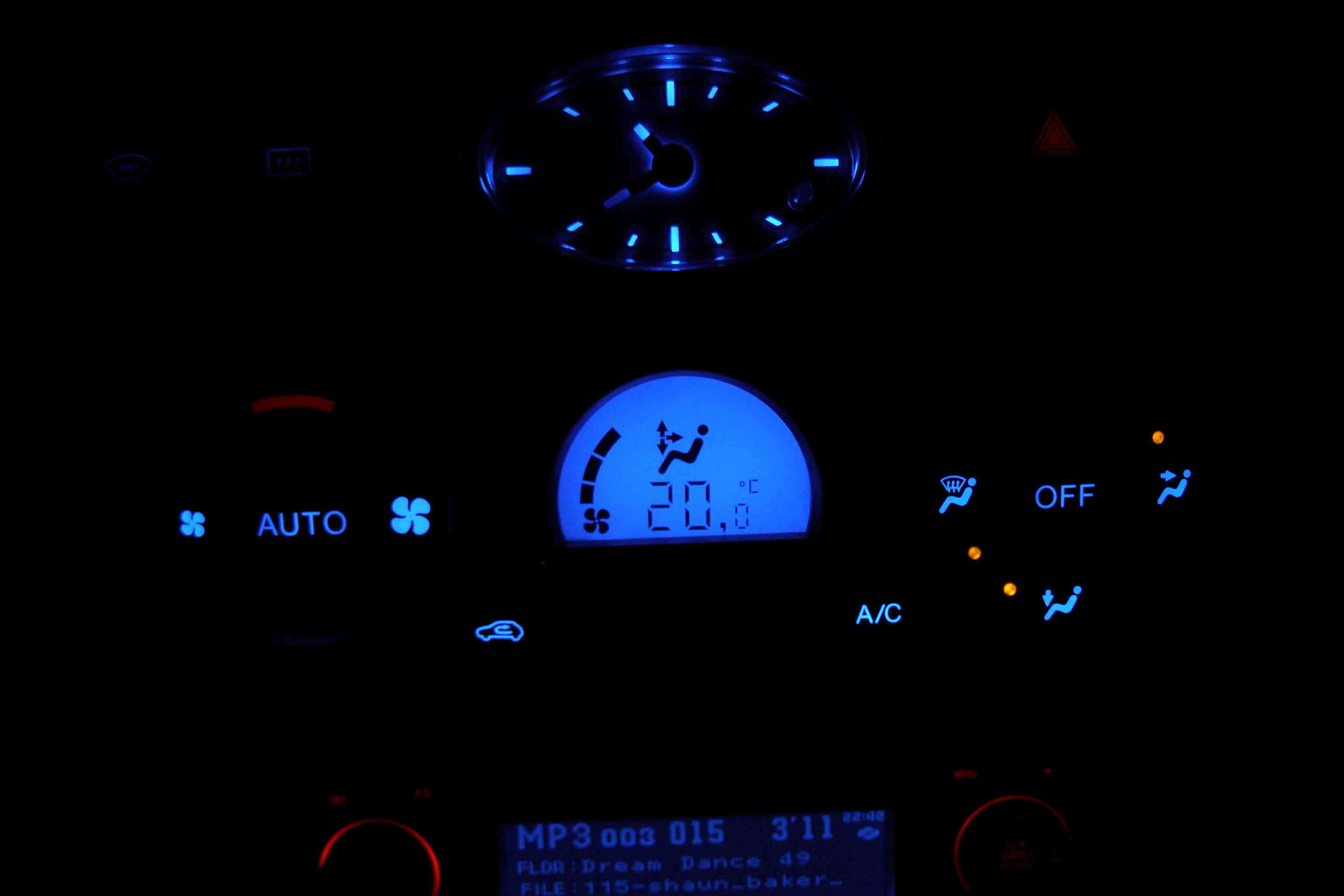

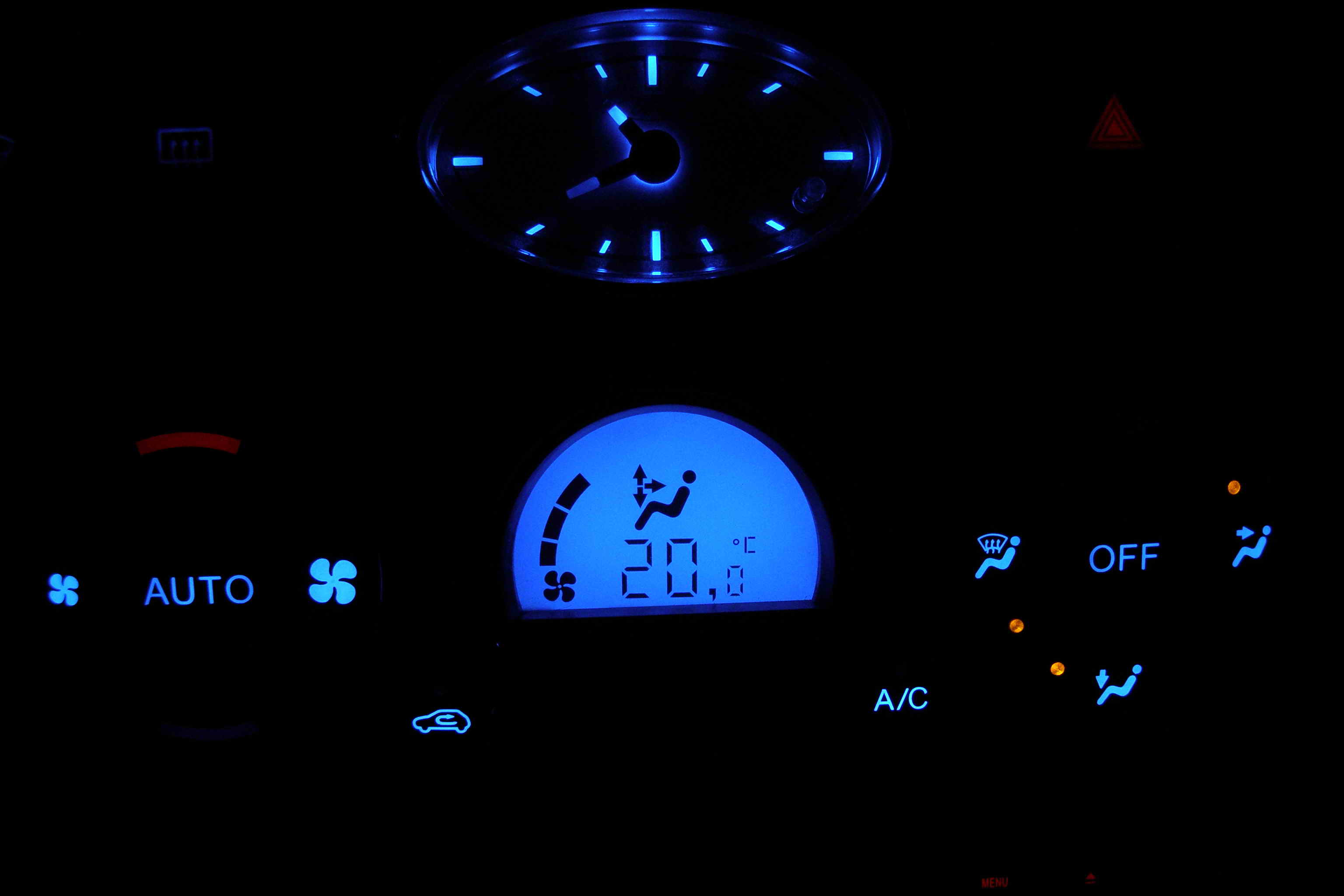

gines: pěkná práce, je to pěkný, ale nešla by ta modrá aby byla víc sitější a modřejší ? :P
gines
Příspěvky: 1780
Registrován: 20.10.2008 17:53
Bydliště: Plzeň
Re: Změna podsvícení Palubní desky
Příspěvek od gines » 02.06.2009 10:14
To ti nestačí? No šlo by to udělat ještě líp ale bylo by to dražší. Dát tam elektroluminiscenční folii (iluminator).

Příspěvek od Monďák » 02.06.2009 17:16
no, příde mi to takový málo možná je to jen tou fotkou :wink: něco takovýho nebo takovýho :) ikdyž to zrovna moc vidět nejni
gines
Příspěvky: 1780
Bydliště: Plzeň
Příspěvek od gines » 03.06.2009 01:37
dělá to ta fotka. je to modrý dost.

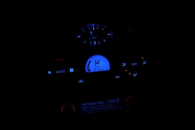

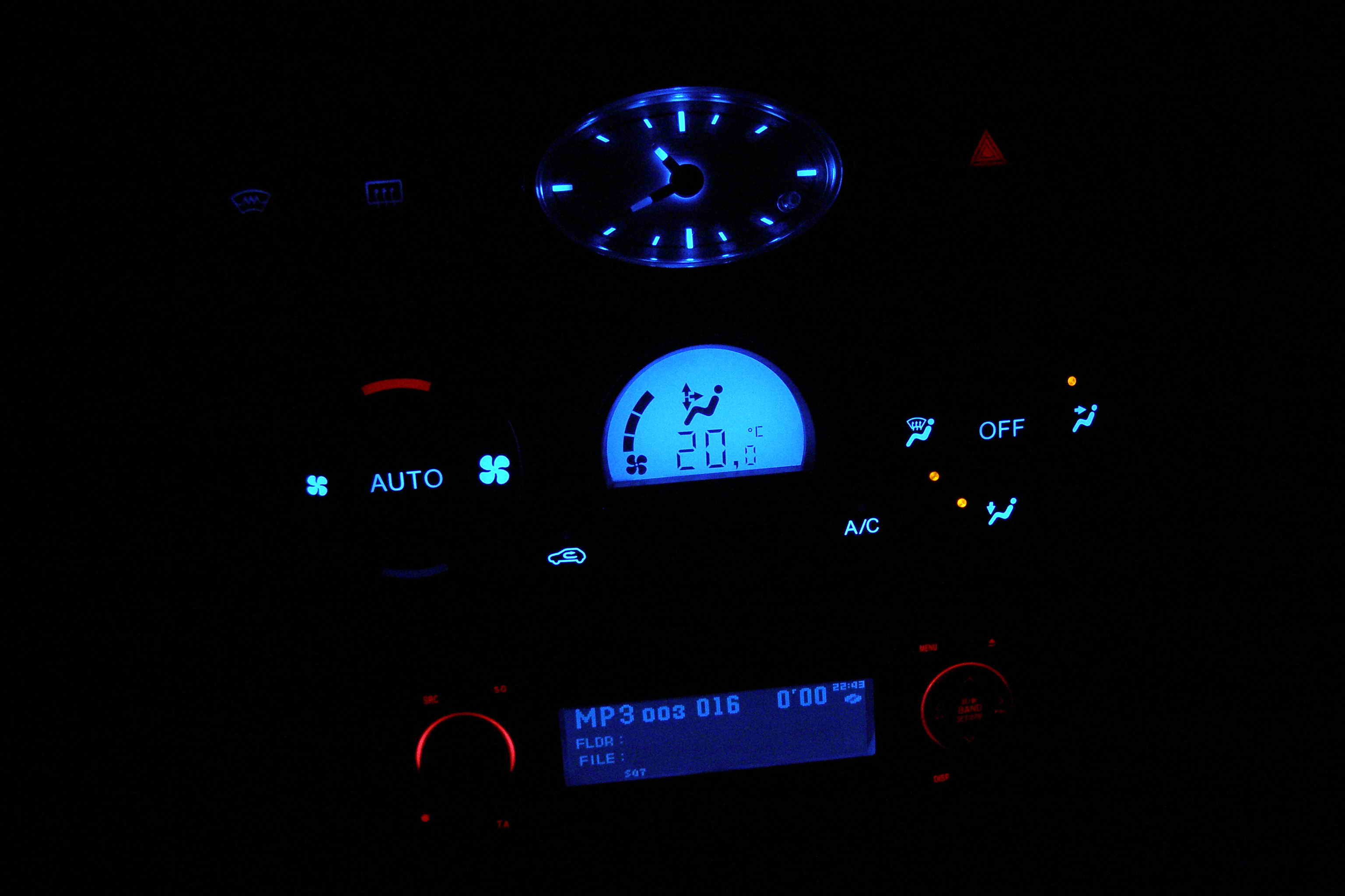

Příspěvek od gines » 12.06.2009 23:06
Tak tady jsou fotky. Dnes jsem udělal i zbytek. Zejtra mě čeká vyměnit diody ve spínačích stahování oken. Pak už jen diody ve vypínači světel ale to až seženu novej (s regulací podsvícení).
V tom prostředním panelu je to celkem zajímavě řešený. Chvilku jsem se s tim trápil než jsem na to přišel.

Příspěvek od gines » 13.06.2009 12:54
Dnes jsem ještě udělal ovládání stahování oken u řidiče. Na ostatní se chystam přiští tejden protože mi došli ledky.
Potom sem hodim celou fotodokumentaci.
Je to celkem jednoduchý. Stačí jen všude vyletovat původní ledky a naletovat tam jiné. Já použil ledky velikost 1210 (modré). Nechtělo se mi ale kupovat je zvlášť protože jedna vyjde asi na 12 kč. Zakoupil jsem tedy diodový pásek. Tam jsou ty ledky 3 a stojí mi to kolem 13 kč. To je celkem dobrý ne?
Jen nevim jak to bude s jinou barvou podsvícení. Modré diody jsou tušim na 3,3V a červené jen na 2,1V. No někdy to vyzkoušim a bude to.
Na to že jsem to dělal klasickou trafopájkou tak se to celkem vydařilo.
Celkem na to padlo: 16 diod do středového panelu
4 diody do ovládání oken u řidiče
2 diody ke každému ovládání oken u spolujezdce a vzadu
Takže sumasumárum to vyjde zhruba na 120Kč a trocha času.
