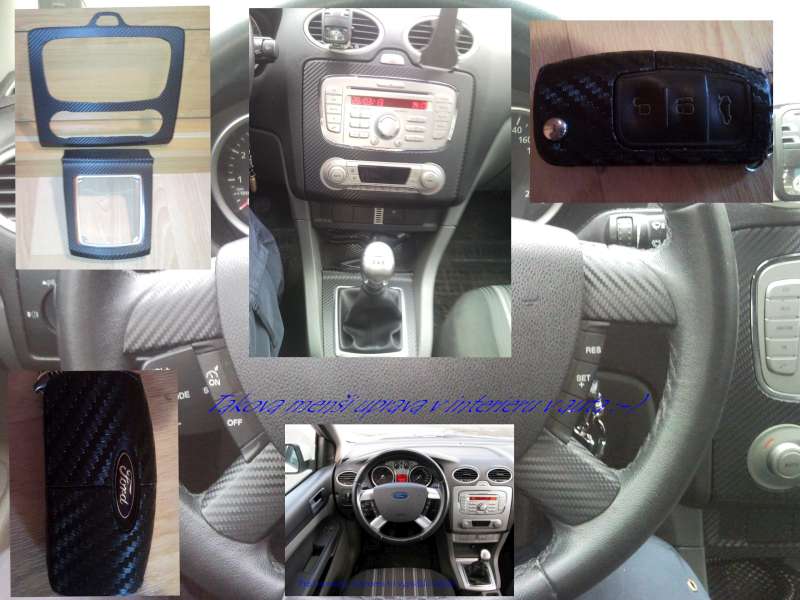

Čest chalani,jsem tu novy tak bych chtěl vám všem ukazat něco pro inspiraci jak si vylepšit v autě interier
vše je na jedne fotce to jsem si udělal sám.Nick

mrazik78: super práce. Založ si galerku zde: http://www.ford-focus.cz/forum/viewforum.php?f=95 ať Ti můžem auto chválit.

Prosímvas kdo lepil tu karbon folií tak jen to nalepil nebo požíval každy nějaky specialní lahvičku s latkou kterou namazal na místa kde by to nemuselo tolik držet?

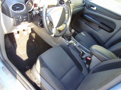

čau lidi potřebuju návod jak vytahnout popelník stím sklápěním? a jak rozdělat středový tunel u ff2 facelift nebo jde sundat jen to obložení dřeva nebo jak je tu kdesi navod ale složity. díky za rady

Ked chces dat von tu odkladaciu skrynku, musis dat prec stednu cast od riadiacej paky az po laktovu opierku. Ta cast totiz prekryva dva sroby, ktore drzia tu schranku.
Povolis dva sroby hore v laktovej operke ked ju otvoris, jeden srob v tom odkladaci na napoje. Das dole kozenku z riadiacej, das prec aj ten strieborny ramik, ktory drzal tu kozenku. A teraz to najkomplikovanejsie, musi povolit 2 sroby, ktore su schovane v dvoch dierkach pod tym plastom pri rychlostej pake. Ked das dole tu kozenku a pozres dovnutra smerom dopredu auta, tak po kazdej strane je jeden srob v takom tunelku. Budes na to potrebovat taku tenku golu aby si ju dostal dovnutra a dociahol na tie sroby.

Blackhawk ale ja mam nový typ focusu facelift ne jak byl ten starší 2005 kde byla jedna čast jen kolem řadicí páky

Ved taky mam aj ja, bez toho aby si odstranil celu tu strednu cast nedas prec tu odkladaciu schranku.

No a to nejde sundat jen to dřevo?

nejde, ono je to spojene s tym sedym plastom, tiez som si myslel, ze by sa to dalo, ale ked to das cele dole a pozres to zvnutra, tak tam budes vidiet, ze na niektorych miestach je to spojene napevno.
