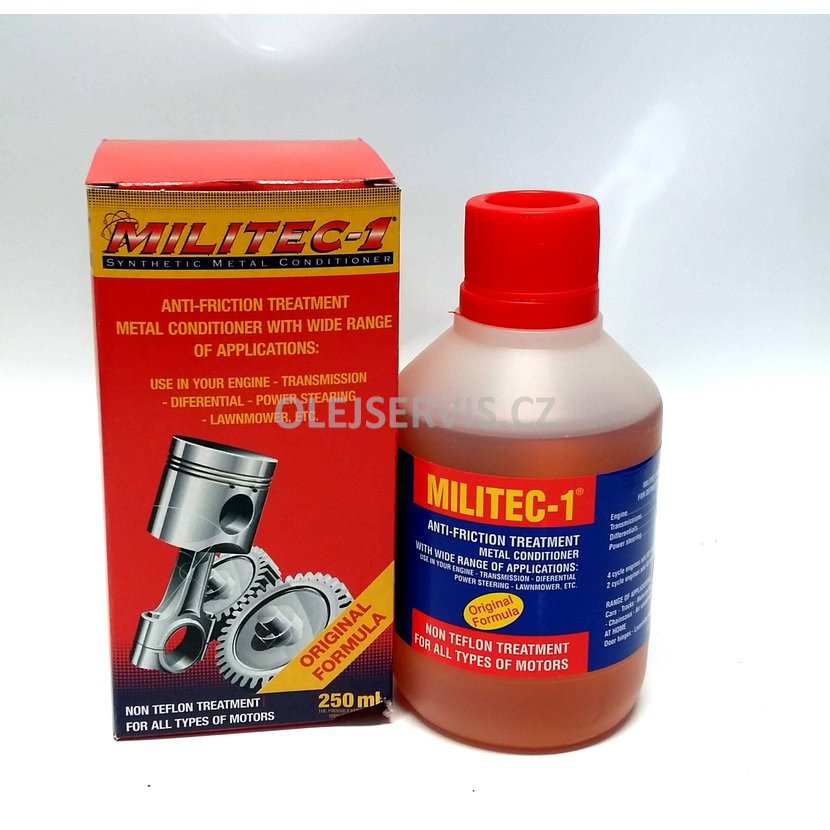

Tak opět po delší době se vracím do vlákna o Aditivech do oleje.
Jedna sezóna s nanotechnologií do "běžného" oleje autu neuškodila spíš naopak subjektivně fungovali částice dobře - hluk,spotřeba schopnost akcelerace z nízkých otáček. Stejně tak můj pohyb hlavně po městě -časté starty ,popojížďky a věčně studený motor(olej).To je důvod aplikace do oleje.
Stále kolem mě přibývá lidí kteří kupují pravidelně militec1 a používají jak do dýzlů tak benzínů.
Někteří poctivě už několik let a všichni jen pozitivní reakce.
[b]Tak se ptám jestli někdo používá aditiva do olejů u starších (asi nikdo to nebude lít do nového nebo snad ano?) Fousků FF1 či FF2 ?Koupil jsem ho taky díky jen pozitivním recenzím (ty peníze jednou za rok jsou v klidu) a jestli ho někdo používá tady jaké s tím má zkušenosti ?
[/b]
Je to aditivum které má zajišťovat zlepšené mazání a chemickou návaznost na kovové povrchy kdy zajišťuje film na kontaktních plochách i při potrhaném filmu oleje při vysokých teplotách a zátěži. (zamezuje přidírání a omezuje tření a zamezuje korozi) nijak nezasahuje do vlastností motorového oleje a nijak nedegraduje v něm obsažené aditiva stejně jako nano částice které jsem použil původně nebo jaké dává Millers do svých LL speciálních olejů.
Ti kteří tohle nepoužívají a nemají osobní zkušenosti prosím nekomentujte.
[/b]

Jo 0,06 to je ještě dobré , když ten Polák testoval olej který dávám tak měl váleček vydřeno 0,1
Takže rozdíl tam evidentně je
V další zkoušce Castrol Edge -0,23 což je hodně ,pak do oleje přidal militec rozmíchal zahřál na 100 stupňů a provedl zkoušku výsledek byl -0,03 . Takže to evidentně funguje

Každá přidaná složka navíc do oleje znehodnocuje vyváženost aditiv v oleji.

Ano to tvrdí odpůrci aditiv do olejů ale realita je jiná. Militec1 je tu už spoustu let a jezdí na něm už hodně lidí a motory to neničí a kupodivu ročně měněné oleje to ustojí. Už výrobce upozorňuje na to že nemá vliv na samotný olej a přidaná aditiva.
