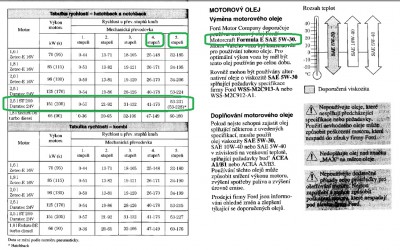

Na zaciatok si zopakujeme: pokial loziska a ostatne diely "neodfajcis" v otackach, kedy ma motor najvacsi krutak resp. pracuje pod najvacsou zatazou (najvacsi tlak v spalovacej komore), tak v nizsich, kde je mensi sa nic nestane - pokial tie diely nie su hotove same o sebe
ballu píše:2,5 a 3 L má menší kompresy, tak může jít s provozníma otáčkama níže než 1,8 a 2,0 L benzin
Tie tvoje "provozni otacky" - asi mas na mysli najnizsie otacky, v ktorych pracuje motor "este slusne", su velmi zjednodusene definovane krutiacim momentom, ktory je v danom momente k dispozicii a ten ma V6 vacsi - ergo nizsie udrzatelne "provozni" otacky, prosim ziadne kompresie, kompresne ani ine pomery..
ballu píše: Když jedu jen udržovací rychlost tak pod 2000 ot. nejdu, na 1800 ot tak max z mírného kopce, kde jde spíše o bzdění motorem než udržovat rychlost. Při nastartování mého dvoulitru, jdou otáčky obohaceného volnoběhu na nějakých 1100- 1300 ot dle venkovní teploty. Ta představa, že na tyto otáčky budu tahat motor na nejtěžší kvalty/za 4a 5/ tak to mě motor již liská přes čuňu nyní. Zde nejde o to, že bude motor pod 2000 ot. podtočený, ale dochází zde k větší námaze kliky a rozvodů s vačkou než při točení zahřátého motoru a tím k dřívějšímu opotřebení dílů /exentr kliky, rozvodu atd./ větší vůle, větší spotřeba oleje a je zaděláno, ale zbytečně. Zvláště tahat motor 1400 ot na olejový film tvořený fordí A1 :dih: :dih:doslova hřebíček do rakve.
Prosim pochop, ze A1 je schopna dostatocne mazat motor, pre ktory bola konstruovana.. dalej si pleties ZATAZ (= jak slapes na plyn) a momentalne otacky motoru.. to ostatne o com pises je mimo moju rozlisovaciu schopnost 8O
ballu píše:Platilo a stále platí od 2/3max. otáček to je těch 4000 - 6500 ot. - to jsou otáčky na svezení ,a na který je motor stavěn, od 2000 - 4000 ot. rodiné ježdění
Som zvedavy, odkial toto usmevne rozdelenie pochadza.
ballu píše: Pod těch 2000ot jsou to šetřílci a členové ekoklubu , co ušetří na benzínu, 5 x tak prodělají na předčastné GO. 8O nebo prodají za rozumný peníz zájemci a ten se z toho pak posere. :cooler:
Hm. Tie tvoje "predscastne" generalky nie su sposobene jazdenim v PRE TEBA nizkych otackach ;) pochop to!! Tak ako ty bez milosti a utocne pises, ze kdo jazdi pod 2k rpm je clen ekoklubu a setrilek - tak pre mna su ludia co vdaka nedostatku sebareflexie a chybajucim znalostiam rozsiruju famy, polopravdy a klamstva LAMY
ballu píše: Ps: používání motoru ve vyších otáčkách má jen za následek zvýšenou zátěž ložisek alternátoru, vodní pumpy a klimatizace, ale i toto je sporadické.
:lol: to tvoje sporadicke zvysenie zataze aux komponent je pomyslnou tresnickou na dortu... uvedom si, ze vyssie RPM = vyssia stredna rychlost piestu = posobia vacsie sily na CELY KLUKOVY MECHANIZMUS so vsetkymi nasledkami
Na zaver este jedna vsuvka... ak neviete jazdit na svojich autach, je to vas problem. Kto si nie je isty tym, v akych otackach radit, ked netreba ist "do otacok", tak si moze nastudovat MANUAL od vyrobcu svojho auta. No a kedze nie sme tupe "ovce", tak svoje motory pocuvame, vnimame ako reaguju a nikdy im neslapeme na krk v nizkych otackach, vsak ano. ST200 moze radit 5ku uz pri 53km/h, to je cca. 1300rpm, cim to asi bude...

ZonixX : Ty ale bereš jen spodní rychlosti pro daný rychlostní stupeň, ne? Z toho zeleně-vyznačeného jsem(snad správně) spočítal průměrné rychlosti pro dané rychlostní stupně a vyšlo mi:
1: 28,5km/h 2: 56,5km/h 3: 81,5km/h 4: 108,5km/h 5: 142km/h :idea:
Tak podle toho by jsi v průměru mohl po městě jezdit 1 a 2 rychlostí, ne? Vždyť průměr pro 2 je 56,5km/h a to už překračuješ rychlost ... a jestli jste tu "všichni" tak dokonalí řidiči, tak předpokládám, že perfektne dodržujete rychlost, tak jak vás to učili v autoškole ...
