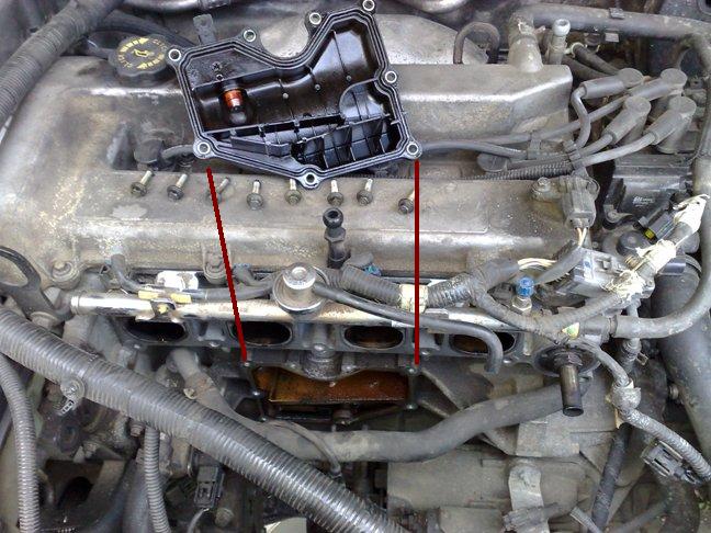

díl "odlučovač oleje" (odfuk z klikovky do sání) je plastová krytka s vývodem na hadici. Měl jsem povolený jeden z vrchních šroubků(tudy to teklo),sundal jsem to celé dolů,původní gumové těsnění odmastil,dal jsem to zpátky, napatlal silikonem a na obvodové šroubky dal pojistnou pastu.

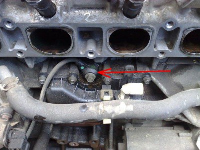

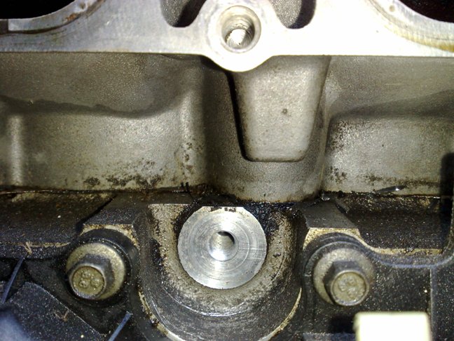

buceek07 čidlo klepání motoru je to, co jsi měl vytržené z konektoru? Jestli ano, měl jsi tam nějaké těsnění pod šroubem? Ptám se proto, protože mi ten olej stále teče :x , míň, ale teče a nenapadá mě, z čeho jiného by to už mohlo téct.Když jsem v sobotu to čidlo sundal,těsnění nikde žádný. Utěšoval jsem se tím,že ta díra pro šroub není durch do olejového prostoru a dávat tam nějakou těsnící pastu jsem měl strach, abych neznemožnil funkci čidla(snímání klepání :nixw: ). Tím víkem to teklo, ale asi nejenom tim :( Čekají mě o víkendu zase parohy dolů :bebng:

Jojo to je přesně ono...žádny těsněni tam nebylo jenom přišroubovany a hotuvka....ten olej mě taky deptá prohližel sem to horem spodem a nikde to neteče, ale motor za těma parohama trochu dochcanej je :bebng: ...no uvidime...teď mě spiš čeká pronajmout si garáž páč doma fotra furt rozčiluje když si něco rozdělám na vjezdu....prostě mrdat... :nunu: :nunu:

:? tak to se těším na sobotu :? parohy půjdou dolů, celý to odmastím benzínem, posypu prachem, nasadím parohy, projedu, sundám parohy a kouknu, kudy to k...a teče. Odlučovač to už nebude, přes čidlo to taky nepoteče, tak mi vychází těsnění pod hlavou.Koukal jsem se na fotky a mohlo by to být. Já se v sobotu zaměřil na odlučovač,protože ten šroubek byl opravdu volný a kryt odlučovače měl vůli.Dál jsem to já tukan nekontroloval :? Ona netěsnost mezi hlavou a blokem by mohla vysvětlovat i olej ve vodě, který se mi začal objevovat zpět tak 3-4 tkm.

Tak olej mi opravdu teče těsněním pod hlavou nad čidlem klepání.Nechápu to :? V říjnu jsem při montáži pečlivě vyčistil všechny díry na hlavové šrouby (od oleje a jiných sraček), šrouby dotahoval v pořadí a utahovacím momentem podle Etzolda, šrouby jsem dával nové, délka byla stejná jak u vytažených originálů.Jinak dnes jsem sundával parohy 2x :roll: nejdřív pro umytí od oleje a podruhé po 15min chodu motoru pro zjištění samotného místa úniku oleje.Demontáž sání 17min, montáž 27min.Nepočítám čas na přizvednutí auta.S takovou už pujdou příště dolů sami.
