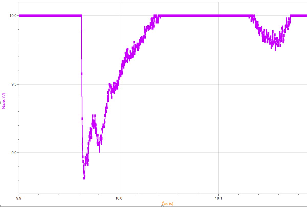

Průběh napětí při startu. Vzorkovací frekvence je 3kHz.Trefit se s normálním voltmetrem do minima asi moc nepůjde
Jde tu hlavně o časový průběh, ne o hodnotu napětí, protože těch 10V je maximum měřitelné mým čidlem.

Skoda, ze je to len do 10V. Inak by to bolo zaujimavejsie.
Tie 2 prepady su v priebehu necelych 200ms. Ako som spominal, normalny multimeter nema sancu.

Ta moja cinska hracka to dokaze (ale nie vzdy).
Az po piatich rokoch clenstva a citania som natrafil ne releventne informacie o poklese napatia pri startovani, doteraz len take ze "ak napatie klesne pod 12.3, treba vymenit bateriu za novu".
Bol som dost sokovany ked som kupil novu Vartu a do frasa, 9V!
Cinsku hracku som pozical dvom inym FF2-karom a namerali to iste.

Ak to mas v zasuvke zapalovaca, tak ti meria aj pokles napatia na svorkach baterie a kabloch.
