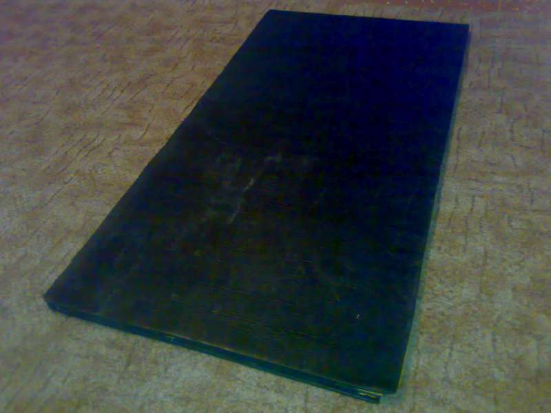

MK2: vibraflex 40
- Milinko
- Příspěvky: 1699
Re: Tlumení dvěří a tlumení všeobecně
5kg?
...to je už pořádná váha...kam to chceš dát, do dveří, kufru,podlahy....hm?
Myslím, že bohatě by stačila Vibra 25...aby to dveře unesly

jj. vibraflex 40
A pujde do dveří. Docela mazec pět kilo. Ale říkal jsem si že když už, tak už

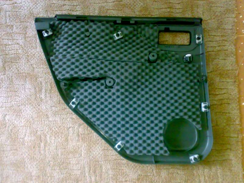

tohle jsem už někdě viděl
, dobrá věc je ten tapec ještě vymazat Braxem a na něj pak tu Sinus pěnu, tapec je pak tvrdý jak beton, nekroutí se, nevrže.

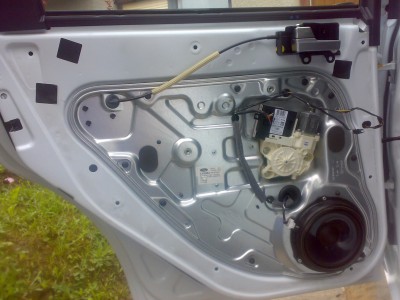

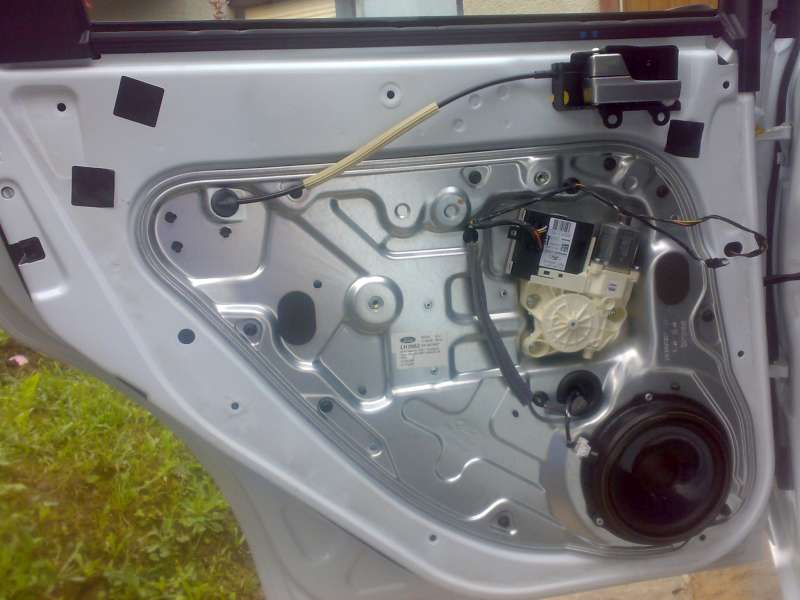

motorček odmontovat dole
zelené šípky:
- tie tri čuplíky pretlačiť dovnútra ( potom sa už ale chujovo dávajú nazad
- tú gumenu uchytku zvazku kablov a lanka otvarania dverí tiež
červene kružky:
tie filcove ovály odlepiť. za nimi sú skrutky ktoré treba povolit. Sú nimi zatiahnuté take dva držiaky v ktorých je osadene sklo.. nevyskrutkuj ale cele skrutky von, len ich povol
ja som ich cele vybral von a potom ked som ich chcel osadiť, mal som plech namieste, skrutka mi spadla a musel som všetko zase rozoberať.. myslim že som to tu aj písal

a inak vibra 40 davat na tapacir dveri je podla mna šialenstvo

Čtyřicítka - uvidíme, už to nebudu vracet zpátky
V podstatě všechno tu bylo už řečeno (četl jsem), jen co s tím motorkem okna jsem se nikde nedozvěděl (nebo jsem přehledl)

motorcek je jednoduche vybrat.. staci len odpojit konektor a 3ks torx skrutky.. von id uplne lahucko
mozno ho ani vyberat netreba, neviem.. ja som ho vybral.. to bola tá jednoduchsia cast prace na tlmení

Ten motorek není třeba oddělat, myslím, že jsem ti to kdysi Quickie poradil, tenkrát jsem si ale nemohl v rychlosti vzpomenout.
Jsem si jistý, že na tapec tu Vibru dávat určitě nebude...ten Brax je dle mého moc dobrý(mám ho v kufru), Merdy s ním svého času ten tapec namazal. Ztvrdne na beton a drží festovně.
