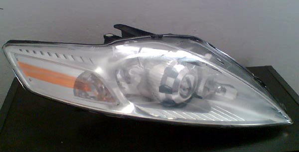

Příspěvek od BossTat2 » 09.02.2010 18:44
Zdarec, mam takovej dodaz: mam Mondeo 2008 s normalnima svetlama a ted mi znamej nabidl uplne nova xenonova svetla vcetne trafa a vybojky. A tak se chci zeptat jestli nahodou uz nekdo tuhle vymenu delal a co to vsechno obnasi. Samozrejme presroubovat svetlo za jine je to nejmensi, ale co potom budu potrebovat dal... Diky

BossTat2...r.v.2008,takže to je MKIV?Já dělal to samé na MKIII.Návod jsem udělal zde:
http://www.ford-focus.cz/forum/viewtopi ... 75&t=18127
Jinak jsem to přesunul do vlákna o xenonech,pokud si něco pročteš,tak rychle zjistiš,jak vypadá legální zástavba a jak to dohnat svépomocí...Nemáš fotky těch lamp...vnitřek atd.?

ti Kota: no dival jsem se na ty draty a moc jsem z toho nepochopil, mozna kdyz budu mit rozdelane ty svoje tak mi to teprve da smysl. Maji byt jeste nepouzite a originalni. Mam fotku jen takovou

Tak vyfoť ty svoje co je uvnitř.Asi by jsi potřeboval koncovky z halogenů jako jsem měl já,ovšem na Tvůj typ.Elektrikář by to jistě nějak zvládnul.Jen nevím co v tom je za vychytávky.Pokud např.nějaké natáčení do stran atd.To pak nebudeš mít ovládaný,protože to nebude čím ovládat...Xeny na MKIII chodí jen nahoru a dolu jako u halogenu.

Příspěvek od BossTat2 » 09.02.2010 22:39
jo jasne zkusim to nafotit nebo se zeptam tady elektrikare jestli to zvladne. Mylsim ze se naklani jen nahoru a dolu, to bych udelal i jen na kolecko... Jinak chce za obe svetla 7000,- coz se mi zda dobra cena...

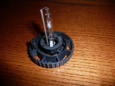

gines
Příspěvky: 1780
Registrován: 20.10.2008 17:53
Bydliště: Plzeň
Re: Originál Xenony - nivelace MONDEO
Příspěvek od gines » 02.03.2010 12:29
Nevíte někdo jestli se dá koupit ve fordu ten držák tý žárovky zvlášt? JAko samostatnej díl? A cenu?
tohle plastový kolečko.
