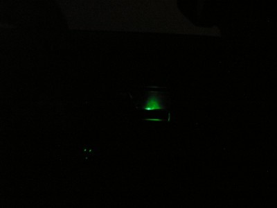

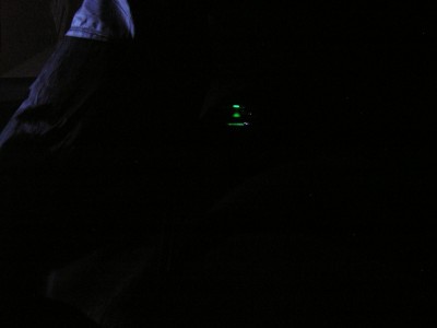

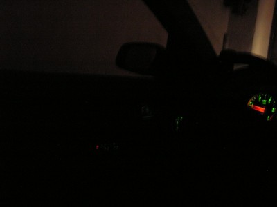

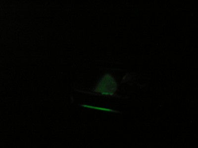

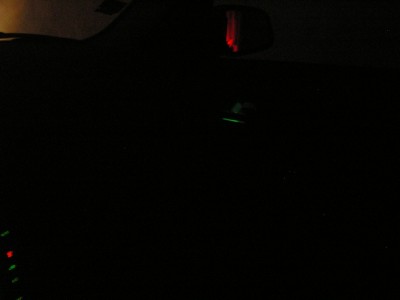

...tak jsem také trochu upravoval a tady je pár fotek,tak též fotografování nic moc ale ve tmě bez blesku je to na levačku... :D

...omluva ta první fotka tam vletěla nechtěně,to chci dát do tématu osvícení prostoru zadních nohou a to mělo být srovnání s předkem,,,,,,jinak diody na ty kličky jsou červené a také všechny svítí stejně...napojeno od osvícení tlačítek oken.
