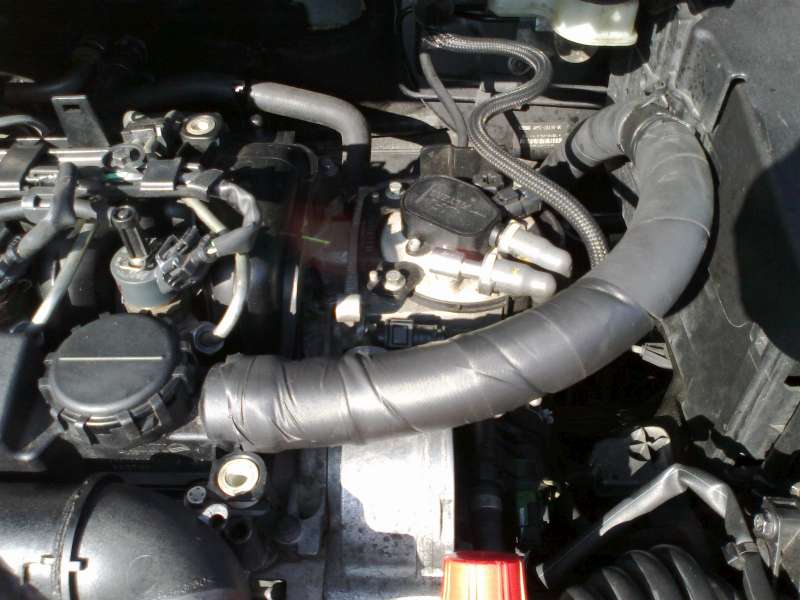

Když se podíváš pořádně na motor, tak zepředu máš 2 hadice co jdou někam do víka ventilů, a z druhý strany je další hadice ( Jardak ti ji vyznačil na té fotce ). Tak ta jde do sání přesně mezi turbo a vzduchový filtr.

Takže po týdnu testování je stav následující.
Hadice poněkud změnila proporce a v hrdle odvětrání se vrátila do původního průměru, tudíž to netěsní tak jak bych si představoval. Budu muset vymyslet lepší. Zrovna tak i lepící(těsnící) páska teplem změkne a její funkčnost, hlavně těsnící, jde pomalu do kopru. Pak ještě vymyslet nějaký lepší proudění vzduchu v nádobce, protože mi jde všechno ven na hadici.
Jinak v nádobce žádný olej nebyl, jen voda. Pravděpodobně vysrážená z teplých výparů.
Mám co dělat
Mám co dělat

Poslední úprava. Sklenička se neosvědčila, všechny výpary šly do motorovýho prostoru i s olejovou mlhou, takže jsem měl motor pěkně začuněný. Takže jsem natáhnul hadici dolů pod auto a zatím je to OK
Hrdlo hadice jsem nahřál a nacpal do ní ocelový kroužek aby držela tvar. Trochu jsem musel snížit průměr hadice(na brusce
) aby vlezla do hrdla odvětrání. Sedí tam jak přibitá, nic nikde nesákne
