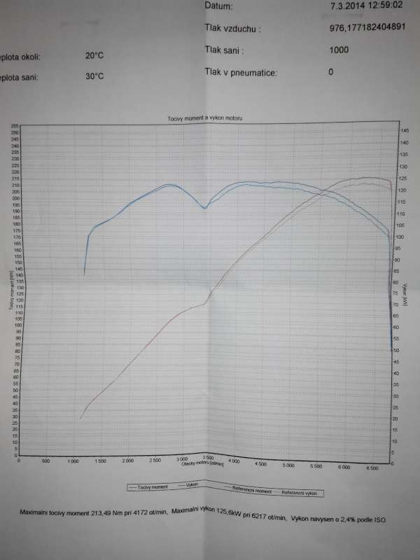

Zdravim opet vsechny Fordaky Po prosincovem blazinci a nemilych situacich ktere se staly jsem opet zacal resit muj problem. Chtel jsem mit pres zimu klid a myslet take na neco jineho.
Dnesek byl pokusem v patrani a sem o krok bliz i kdyz z rozporuplnymi pocity.
Nechal jsem si zmerit vykon motoru na motorove brzde i jedne zname firmy na mereni vykonu.
Vysledek necekanej.......z papirovych 125 kW namerili 125,6 kW........
Tak ted nevim zda se radovat nebo nebo zpochybnovat vysledek mereni?!
Ale zeptam se jako blbec........je mozny mit spravnej vykon s tim ze auto ma nizkou maximalku a spatne zrychleni????????
Logicky me napadaji jen dve moznosti........1. Vaha LPG soustavy + ridic 105kg+LPG v nadrzi dela nejakych mozna pres 200 kg. To by na zrychleni uz mohlo mit vliv.
A nebo ze IMRC modul na sestej kvalt neotevre kratky sani z duvodu ze pres onech spinacich 3500 ot/min to leze pomalu tak proste nesepne.
Na obrazku jsou dva udaje,jeden z testu na benzin a druhy LPG,rozdil 4kW coz pry ujde. Diky za nazory

Krivka prakticky ukazkova.
Maximalka se nejezdi na sestku, ale na petku.
Zrychleni mas kolik ze se ti nezda? Jestli mas kombajn, tak to bude o trochu horsi.

Maximálka se dá i na šestku :wink: Já měl 230km/h na šestku a ještě to chtělo jet, ale musel jsem brzdit kvůli provozu :roll:
Graf je krásnej, jen škoda, že se u měření výkonu neudává v jakém čase motor toho výkonu dosáhl...
I IMRC jde na něm krásně vidět kdy sepne a otevře sání (ten propad křivek kolem 3500 ot/min)
Když jsem si měřil já tlaky, tak jsem měl 14.5 na všech válcích.
A tu škrticí klapu už jsi nějak vyřešil?

Zrychleni z 0-100 mam 11-12 s......kdyby aspon tech 9,5 .....ale to je jedno,11 mi prijde hodne.
A skrtici klapku sem kontroloval vizuelne.....je uplne cista a otevira jak ma.
Takze podle grafu se da rict ze auto je v poradku a jeho dynamika je slabsi kvuli vaze auta??
Mozna vyjezdit LPG a nejakyho ridice co ma 30kg i s posteli at to testne on :mrgreen:

Váha LPG ti neudělá 3s navíc při zrychlení... Mám taky LPG a zrychlení mám v pořádku :wink:
Psal jsi, že ti diagnostika neukazuje zcela otevřenou škrticí klapu. Ona se může mechanicky otevřít v pořádku, ale pokud TPS (potenciometr škrticí klapy) nedá ŘJ správný údaj o poloze otevření, tak to bude špatně chystat směs.
