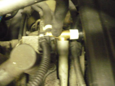

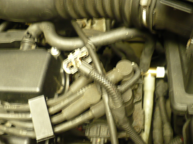

já,to mám takto:
vršek i spodek, do airboxu

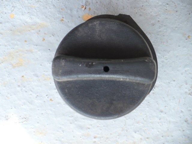

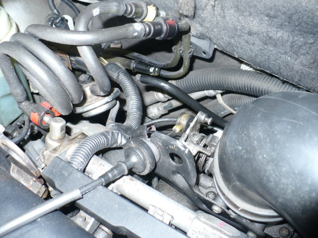

+ tam nemám tu srač..u, od nádrže :arrow:
+provrtané víčko
omlouvám,se foto,nic moc. :oops:
Takže, do sání mi jde jen: pos. brzd+podtlak regulátoru tlaku paliva v liště. :mrgreen:

Takže mám ten ventilek vybrakovat a nechat z něho jen obal,nebo nahradit kouskem trubky.
To odvětrávání nádrže,jen zaslepit?Nebude to házet chybu?Sory za tolik otázek,ale každá rada se hodí a je to tu vše pohromadě.
