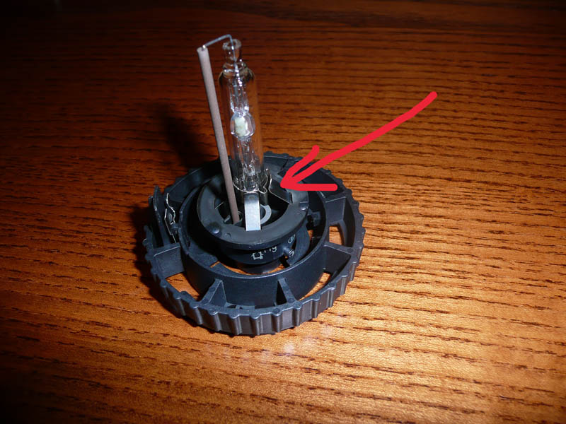

..ja vim, ale osramka stojí 2200,- cool blue, a philipska 2500,- daylight JEDNA !! oboje 5000k
..ale pokud jde o jinou značku tak zde sem něco našel, má to i podle té fotky i ty plíšky jak pravil koťa.....

ze jste se neozvali?!myslel jsem,ze to dela jen me.tak hlavne,ze jsme nerozebirali to svetlo
ale unavi se to casem.me se prodejce neozyva,tak asi nic.ja ted novy kupovat nebudu.koupim casem asi origo.ted aspon vim cim to je a nejsem z toho tak v haji

Co přesně v té lampě je volné?
Jinak jsem nemyslel,že je výbojka volná u patice...jako mezi startérem a svýma vlastníma kontaktama...Ale asi tam jak naznačuje fotka.Origo má takové pacičky.Neorigo nee...

Psal jsem dnes na xenony.us a odpověď se mi dostala.
...talže plíškama to není, a jak říká Gines, sklo se ve výbojce ani nehne...Dobry den,
Plisky tam takovou funkci nemaji, nektere Philipsky je take nemaji.
Nejspis mate nejaky problem ve svetle, kdyz se vam klepe parabola s
cockou. Pokud trvate na pliskach, tak takove vybojky v druhovyrobe
nesezenete.
S pozdravem,
David Hamouz

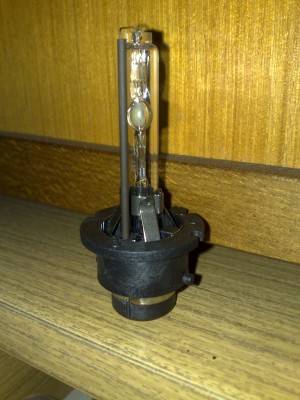

Jinak koupil jsem na zkoušku neorigo výbojky 5000K (origo mám osram 4300K) a ty plíšky to má za 239,-/ks taky

..jak to svítí tomíku, výrobce a obchod ?
