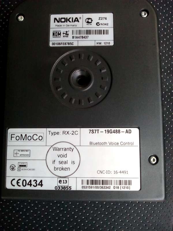

oprava BT modul NOKIA 7S7T 19G488 AD
Alergin
Příspěvky: 76
Registrován: 23.03.2017 10:09
Re: Original bluetooth handsfree + voice control
Příspěvek od Alergin » 18.07.2017 09:39
PRO JISTOTU FOTO MODULU. BUDU VDĚČNÝ ZA JAKOUKOLI RADU A POMOC

Ale BT to našlo že tam je viz foto
