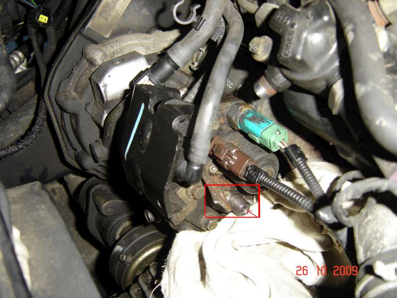

Vstřikovací čerpadlo tdci
Všechny zdravím.
Přiznám se,že než tu najít svůj druh problému,tak se vystresuju až do Jihlavy.
Začala mi kapat nafta kolem matky na výstupu ze vstřikovacího čerpadla.
Nejdřív jsem si myslel,že to je hadičkou,ale vypadá to,že je prasklá ta příruba(nebo jak to nazvat)na čerpadle.Připojuji fotku.Nevíte někdo jestli se dá samostatně sundat??
Jsou tam dva šrouby,ale bojím se bez optání na to sáhnout abych to nepo.... ještě víc.
Tak jestli by někdo nevěděl kde by se dala samostatně sehnat,páč ve Fordu bych musel koupit nové čerpadlo.

Měl jsem ten stejnej problém. Ale u mě to bylo prasklou hadičkou, nebo spíš tou kuličkou na konci tý hadičky. Každopádně bych s tím nejezdil. Když ti bude nafta ukapávat na alternátor, tak ti odejde. Mě se to stalo. Doporučuju odtah do servisu.cháron píše:Všechny zdravím.
Přiznám se,že než tu najít svůj druh problému,tak se vystresuju až do Jihlavy.![]()

Tak to je fakt super dárek.Je to boj,ale vypadá to,že vyhraju.
Zřejmě je fuč příruba na čerpadle a tu už jsem s velkým štěstím sehnal a zítra by měla být i nová trubka,tak to zkusím dát dohromady a uvidíme.Popravdě řečeno ještě nechci aby přišel ježíšek.
Bych ho teď nemusel rozdýchat....
Já jen doufám,že to bude v cajku.Mám v týdnu letět na slovač.
Zatim moc díky za info.
