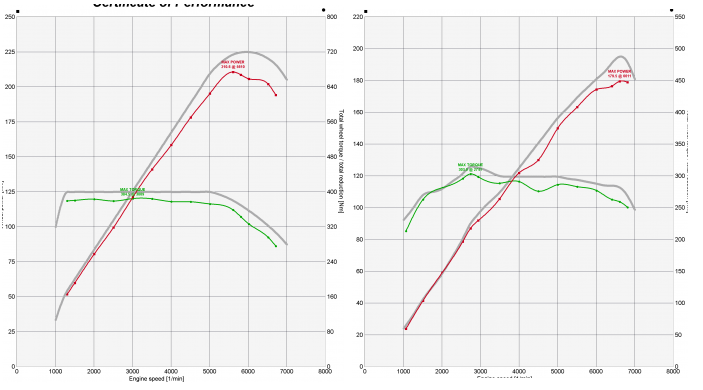

killerhammer
Příspěvky: 5140
Re: Meranie vykonu auta - Hlasovanie
Příspěvek od killerhammer » 13.07.2009 11:27
misoo píše:akze nad 5500 ot nema vyznam ten motor vytacat, potom uz treba preradit ! a toto doteraz nebyvali atmosfericke bmw motory, uz zacinaju mast... aj u bmw..., ziadny poriadny s.x uz nebude :( :mrgreen:
misoo az teraz sa uz zacneme poriadne hadat :mrgreen:
tu si mozes porovnat 3.0 biturbo (v 335ci) voci 3.0 hladkej (v 130i)
sam vidis, ze tie motory su navrchu uplne rovnake, stretnu sa zhruba v 6800 (obmedzovac) na vykone 180 kW kde 3.0 biturbo pada z 225 kW ! a 3.0 hladka ledva ledva vy-stupa :mrgreen:
ano, mozes sa tu do mna pustit, ze 130i skoro az do 7000 otacok este podrzi ten vykon 180 kW resp bude padat pomalsie (uz nevidno v grafe), kde 335ci uz pada pod neho :idea:
lenze toto je podla mna zavisle od merania motora kus od kusu.
schvalne si pozri oficialny (sedy) graf priebehu vykonu, kde je jasne vidno, ze ani BMW neveri, ze by 130i hladky bol v comkolvek, v akomkolvek momente silnejsi ako 335i :mrgreen:

misoo
Příspěvky: 14839
Bydliště: Bratislava SR
Příspěvek od misoo » 13.07.2009 11:34
mas pravdu, neni silnejsi, ale mozes ho tocit az do 6500 ot. henten turbovy mozes tocit do 5500 ot. potom uz treba preradit :idea: :wink:
