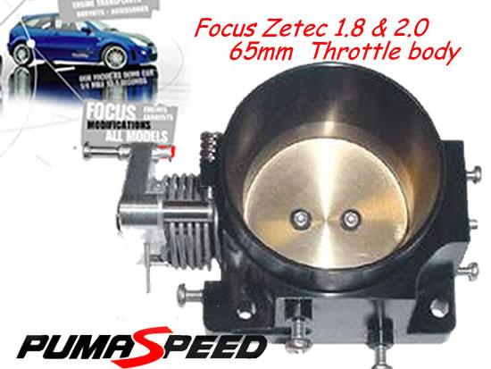

Opravena dalsi 1.6 s vysokym volnobehem po startu - sundana klapka prosvicena lampou - sedrena tesnici hmota tak ze klapka prisavala i zavrena. A dalsi 1.8 - sterele popraskane zaslepky podtlaku na sani - prisavani falesneho vzduchu a vysoke otacky po startu a vyrazeni,casta zavada. Bacha na tyhle veci nez zacnete neco serizovat. Snad to nekomu pomuze ale pochybuju ze to tady jeste neni :D

[quote="Fofan"]Opravena dalsi 1.6 s vysokym volnobehem po startu - sundana klapka prosvicena lampou - sedrena tesnici hmota tak ze klapka prisavala i zavrena.
Ja jsi řešil tu těsnicí hmotu? Mmch. při čištění klapky jsem jí tam prakticky nenašel a volnoběh mám naprosto v pořádku a bez kolísání, před čištěním i po něm (plyn před čištěním nešel úplně lehce, musel se "odlepit", po čištění "odlepení" zmizelo)...
Nebyly tam spíš zbytky hmoty tak že dělaly "kopce" a tím se vytvořila mezera?
Napsal: 21.10.2016 11:18
od Fofan
Ta spatna nelepila protoze mela velkej fuk,sla krasne dokola prosvitit lampou cos je spatne, dal sem druhou z jinyho auta ale ta lepila musel sem ji ocistit,je to blbe poznat nesmi se to sedrit moc. Zajimavy ze na 2.0 sem to mel sedrany uplne a dolihala a bul volnobeh v pohode taky,tady to bylo ale jasny.

staci jen povolit doraz aby sedla lepe...ja mam delanou klapku z duralu a ze by nejak extra tesnila to fakt ne...a chova se to normalne....

Nestaci,byla zavrena,napeti bylo pri zavrene 0.83V cos je naprosto v poradku a kolem byl fuk po celym obvodu,to tim cervem nedoladis

0.83V? ..ja mam tuseni ze prez 0.7 voltu by to jit nemelo...ja teda osobne mam 0.46V pri zavrene klapce...mam za to ze rj od 0.7v vejs uz si mysli ze je klapka otevrena...az pujdu do dilny kouknu kolegovi do chytre knihy ....abych tu nemlel nesmysl

Od 0.6 - 1.0 ;-) http://www.fordfans.cz/efi/efi.php?p=tps
0.46 teda urcite neni v poradku nechci rejpat ale jestli si zkousel vselijaky ty vychytavky tak si hybal i cervem na klapce zejo? Mas tam nastaveny malo a dohnany to necim jinym treba serizenim volnobezneho ventilu a tak nevim. Cos nemusi byt na skodu to nerikam,jen vychazim z nejakych zakladnich nastaveni. Jen sem chtel ukazat ze kdyz je problem tak je potreba fakt vsechno do detajlu zkontrolovat nez se zacne hybat serizovacima sroubama, cos neni tvuj pripad ja vim ze mas zkontrolovany vsechno a mas to ted dobre nastaveny podlozkou atd :)

na 0.46 voltu zavrena klapka ...to mne funguje bez problemu..i s tema vsema upravama co v tom mam...tak to neresim..protoze cim vic se do houna stoura tim vic smrdi...ford vubec s tema jejich ekoteroristickejma vynalezama... :mrgreen: :mrgreen: :mrgreen: viz treba co je eko na vetsi spotrebe? ...pri stejnem stylu jizdy a trati mne 1.8 fofo zere kolem 10 litru...a bmw 2 litr se vejde do 8.5 litru vzdy...neni to tim ze jedno ma euro3 a to co jede levneji euro 2

Volnobeh ti pujde dobre i kdyz tam naladis 0.01V :) u motoru s volnobeznym ventilem,tady jde spis potom o otvirani klapky,ale tu mas treba zase otocenou a tim se ty zbyly volty kompenzujou jestli mi rozumis,kazdopadne i kdyz ty motory mam rad tak tohle je fakt blbe reseny. S tou spotrebou to je tezky,na druhou stranu kdyz jedu s ecoboostem 1.6 182hp tak jedu za stejnou nebo nizsi sptrebu nez s mou 1.6mkII, to je proste ruzny
