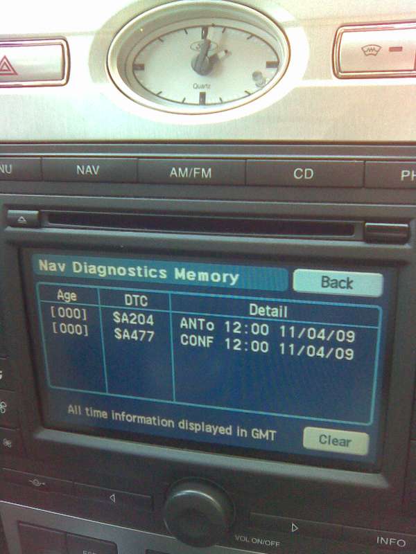

Tak mám problém s navigací
Dnes jsem asi po 14 dnech zapnul navigaci a stále mi svítí přeškrtnutý signál GPS. V registru chyb mám dvě.
Nějaké nápady co s tím?
EDIT:
Zkoušel jsem oddělat GPS modul ze střechy, podívat se jestli nejsou zoxidované kontakty a vrátil zpět. Opět stejná nefunkčnost a chybové hlášení
EDIT:

Re: Ford rádia,rádia s navigací
maximus:
A477 je chyba, ktoru IDS ukaze ako : B2477 Module Configuration Failure toto mame skoro vsetci kto sme updatovali.... nevadi to prakticky nicomu, a vyskytne sa vtedy ak sa spravi update navigacie starsej ako r.v. 2005 ak som dobre pochopil zahr. stranky
A204 = to je nejaky problem s antenou, idem pohladat podrobnejsie...

no takze hodim sem kody co som nasiel :
A203 B2203 CD-ROM Error
A204 B2204 GPS Antenna Connection Open or Short
A205 B2205 GPS Receiver Error
A206 B2206 Gyroscope Error
A207 B2207 ECU ROM Checksum Error
A208 B2208 Navigation to Head Unit Communication Error
takze tvoja A204 znamena že máš skrat na antene alebo ju mas odpojenu....
ta chyba bola predtým ako si odpojil antenu? alebo sa objavila az potom, lebo ak potom tak ju staci zmazat, alebo mozno staci len nejako resetnut jednotku navigacie...
edit: alebo ti len jednoducho odisla antena, a treba kupit novu...myslim ze nie je lacna, niekde sa to riesilo len uz neviem kde, mozno na nejakom zahr. webe
edit2 : tu som hodil zoznam kodov, resp. chyb :
http://rapidshare.com/files/220159053/F ... s.pdf.html
ma to 44MB je to pdf subor s DTC kodmi

m.a.x.i.m.u.s
- Příspěvky: 1764
jama: Díky moc.
Minulý víkend jsem byl v myčce a je možné, že to od té doby dělá. Dnes jsem ji odšrouboval, ale moc s tím neudělám, protože to má hrozně malý konektor. Vypadá to jako koaxial
ale hrozně malé tak nevím jak to pročistit. Nějaké nápady? Mohlo by pomoct to něčím prostříknout, čím případně?
Přijde mi, že je t auto hrozně háklivé na vlhkost
Oxidující osvětlení RZ, oxidující boční blinkry a teď ta anténa GPS určitě taky, protože šroubek na kterém ta anténa drží byl úplně bílý od oxidace...
Edit: GPS anténa stojí v polski 222 zl to naštestí není moc a někde jsem četl, že by se měla vejít v ČR do 1500,- ale asi by bylo potřeba vyměnit i ten konektor ve střeše, ale to snad už neměl být problém, protože je to jen taková malá kostka do které vedou z vnitřní části střechy 3 dráty.
ale hrozně malé tak nevím jak to pročistit. Nějaké nápady? Mohlo by pomoct to něčím prostříknout, čím případně?Přijde mi, že je t auto hrozně háklivé na vlhkost

m.a.x.i.m.u.s
- Příspěvky: 1764
Zkus si zajet třeba někam do garáží kde je slabší příjem rádia, vymontuj prut antény a zjistíš, že se ti ztratí ta stanice, která aspoň trochu hrála. Tak to aspoň funguje u mého auta.
Pokud máš BT HF tak to v okně bude anténa na AM, protože já mám pevné HF a u těchto HF (když se do auta dodělávaly tak 100%) se montovala i externí anténa, ale jestli je to tak u origo sad netuším.
EDIT: Tak podle Microcatu se jedná o anténu k navigaci (jekékoliv origo Ford) a anténu k telefonu v ceně 1578,- s DPH. Jedná se o tu černou bouli na střeše.
Jinak proč dávat na GPS prut antény když třeba k telefonům jsou GPS moduly krabičky a signál chytají super.
A k mému problému. Jakmile se auto vyhřeje na sluníčku tak začnu chytat signál GPS, ale jakmile venku klesne teplota (večer, nebo při stání přes noc) tak se opět objeví ikona přešktrlého signálu GPS
Nějaký návrh čím to prostříkat proti vlhkosti? poté zkusím udělat těsnění z duše na kolo a snad bude už pokoj. Tím, že se můj problém objevuje a mizí podle venkovní teploty si myslím, že se to stalo opravdu díky myčce

pava
- Příspěvky: 413
- Registrován: 17.10.2008 22:29
- Bydliště: Nový Jičín
Já bych to vymontoval ze střechy, vysušil doma fénem, nebo někde na topení a při zpětné montáži podmáznul neutrálním silikonem. Přebytečný silikon se ti po dotáhnutí vytlačí ven, utřeš hadrem a musí to být v pohodě. Teda za podmínek, že za špatnou funkčnost může jen vlhkost.

- Příspěvky: 1764
Vysušit to chce jak v tom modulu tak i konektory ve střeše a nejlépe to ošetřit něčím proti vlhkosti. Asi koupím něco takového http://www.cztuning.cz/index.php?action ... zboid=3186 a snad se to rozjede.
