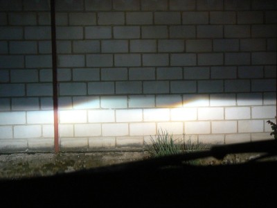

Kluci, tak mi někdo vyfoťte, jak to má vypadat, hlavně kdo má čočky a pak i H7 halogen proti zdi, ať to můžu porovnat. Na poštelování jsem ještě nebyl a už týden na mě nikdo neblikal :?

no foki ono to ani komentovat nejde :idea: :roll: , tam ostrou hranu fakt nenajdeš.

A normální H7 dělá taky ostrou hranu?

když je nová žárovka je hrana ostrá jak břitva a když je už trochu jetá, je hrana trochu rozostřená, ale jen trochu :idea:

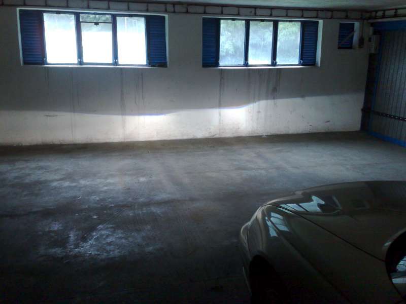

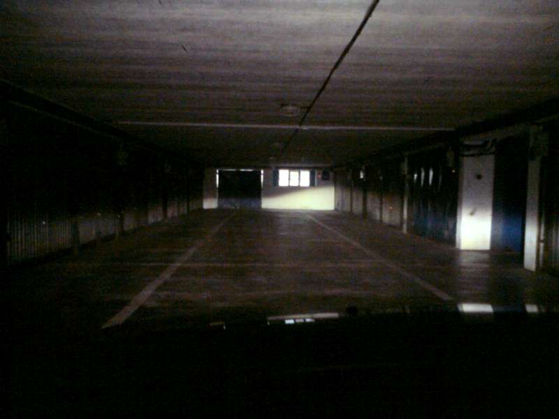

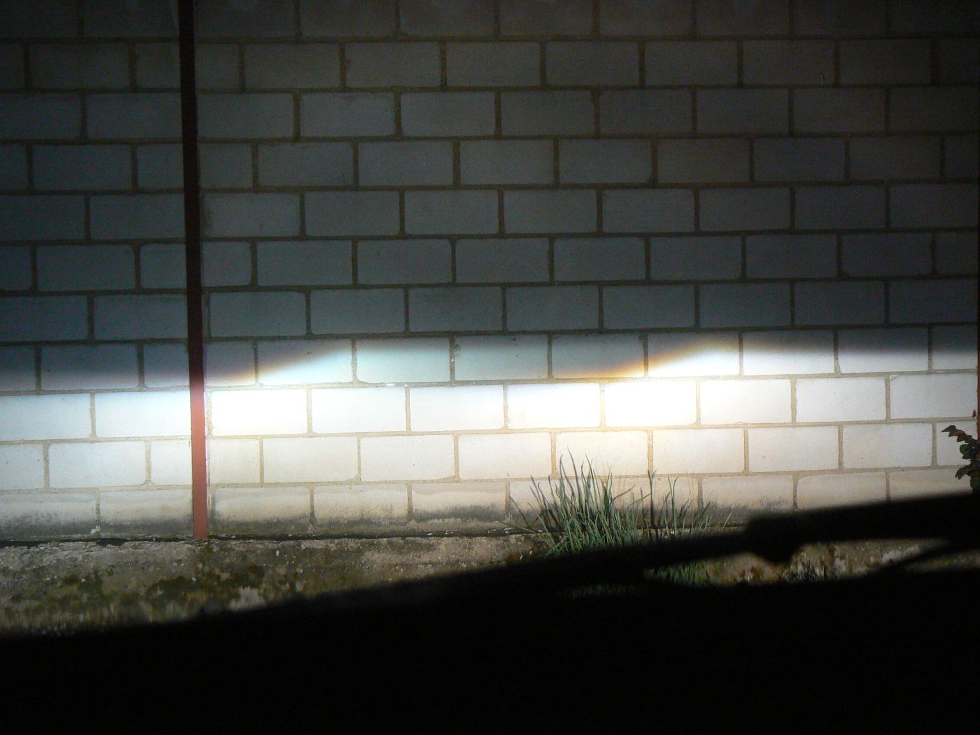

takhle svítí origo xenony :wink:
tlumené
tlumené

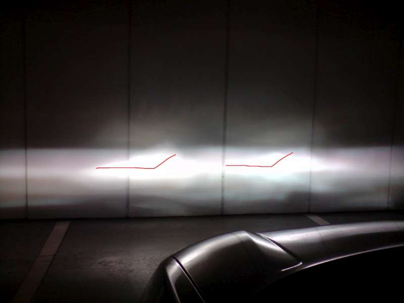

dálkové
dálkové

8O :oops: 8O

Já myslím,že rovina tam je,ale zase tam jsou ty dva oblouky do kterých se asi příjemně nekouká...Prostě čočka je čočka... :(

Koťo jak to myslíš ?? tohle je dle mého světlo přes čočku, takhle to mám já taky dvojí lomení světla prý je to správně při použití xenonů.

Kota píše:Já myslím,že rovina tam je,ale zase tam jsou ty dva oblouky do kterých se asi příjemně nekouká...Prostě čočka je čočka... :(
Však takto to je správně.. čočka to světlo takhle ''nařeže'' :wink:

Ono ten ořez nedělá čočka, ale před čočkou na spodní straně umístěné kovové stínítko :wink: Čočka se chová jako lžička :-) obraz přetočí takže proto je stínítko před čočkou dole, ale na cestě ořeže vrchol :)
U těchto čočkových světlometů se dá ještě to kovové stínítko natočit tak, aby zde nebyly tyto "hrbolky" a svítilo jen rovně (setkal jsem se s tím u Omegy- pouze v origo, v DEPO světlometech to nebylo a pak i u Mondea). Je to pro případ, že se jede do země s levostranným řízením tak aby se tímto osvitem pro lepší ochranu chodců v pravostraných zemích neoslňovalo protijedoucí auta :) Na normálních světlometech se musí nalepit takový trojúhelník.

To tu tusim boban nekde ukazoval.jinak je mi jasny,ze wolfovi fotky jsou cocky.reagoval jsem na h7r.holt to nezachrani ani to stinitko...

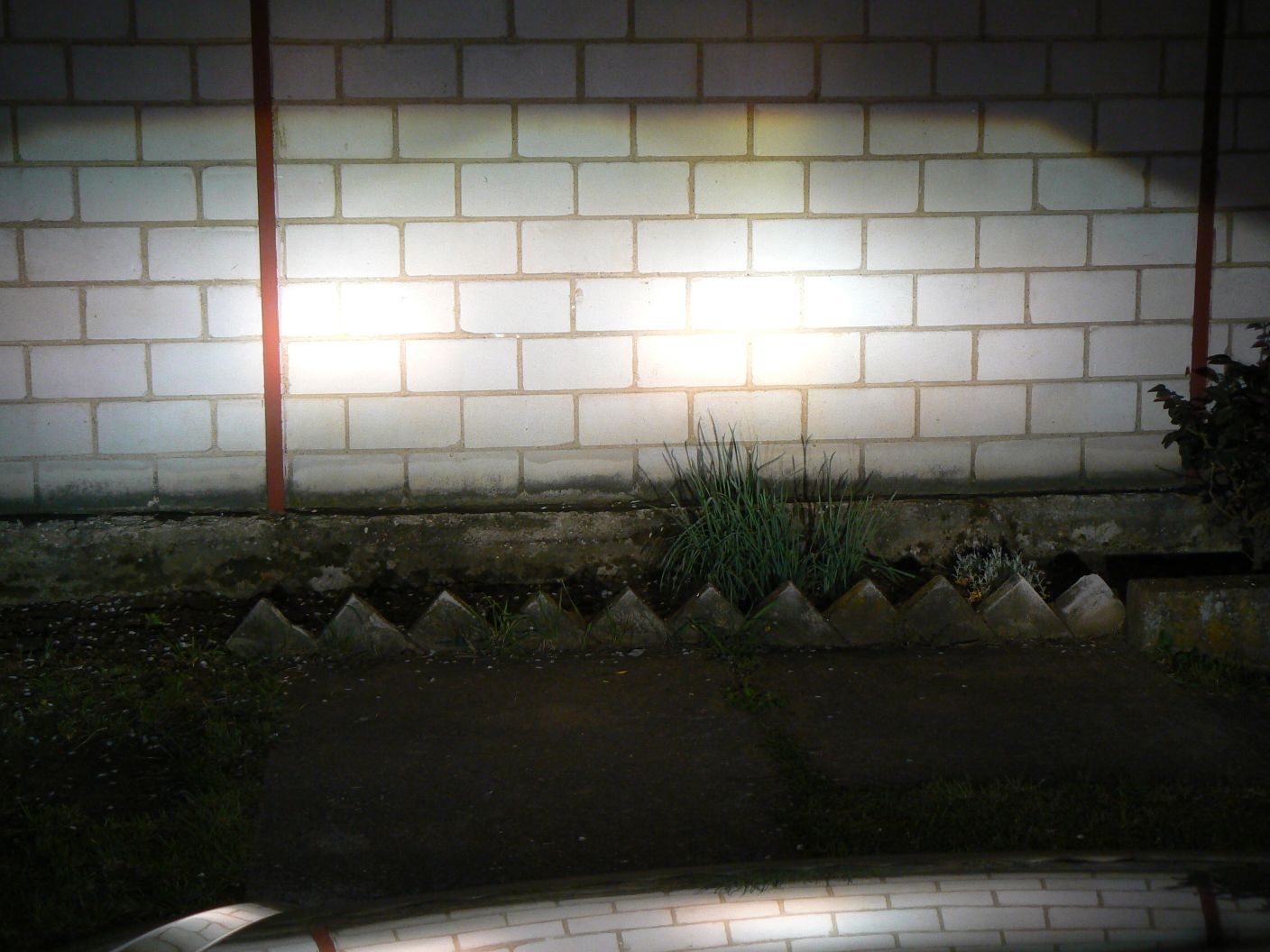

foki: Tak krizově jak to poisuješ bych to neviděl. Jak jsme již psal. Stačí uvnitř světla přehodit páčku a originální světlo bude také svítit tahle rovně.
Jinak přikládám fotku homologovaných xenonových světlometů DEPO na Opelu Omega. Požadoval jsem vrácení peněz a naštěstí jsem uspěl. Svítivost byla pouze před autem a ještě k tomu tam byly různé čáry a stíny.

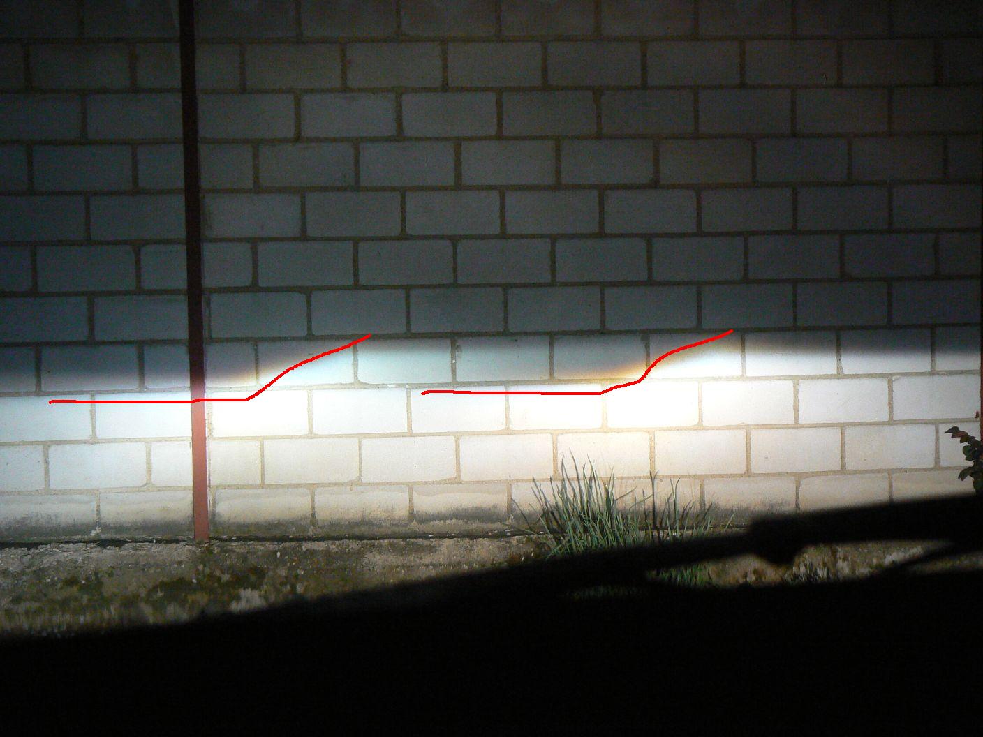

A Mondeo mi teď svítí takhle nějak

JJ ty DEPo nejsou moc good. Kolega je taky vracel. Svítilo to všude, jen né kam mělo.
