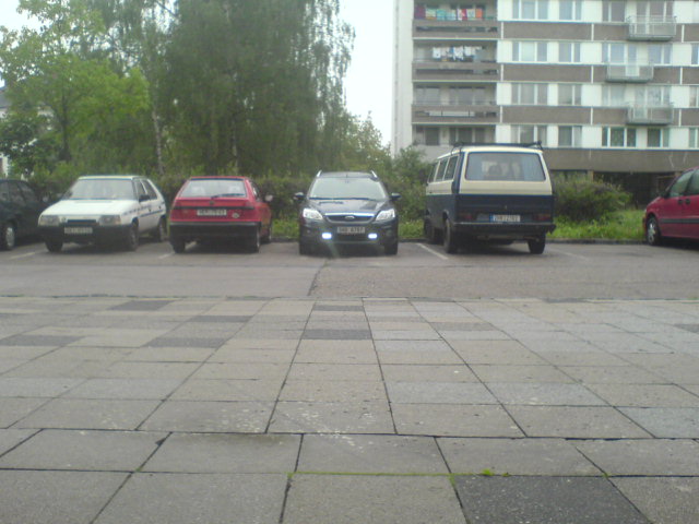

Tak ještě jak to svítí.Je to foceno mobilem,tak to je nic moc,ale ve skutečnosti je to ještě lepší.
NEW Ford Focus combi 01/2008 - royal grau,1.6/16V Duratec 100PS Trend Style-X
PetrAT
- Příspěvky: 459
- Registrován: 09.12.2008 23:12
Re: Světla pro denní svícení
Dobré řešení.
Podařilo se ti zachovat mlhovky, to je fajn
Čím to spínáš ? A jak se chovají koncová světla - jsou zhasnutá a nebo svítí také ?

pár cm tam určite ušlo , lebo ja ked som meral 40 cm od bočneho obrysu auta, tak je to presne na kraji tej žraločej papule..naozaj je to len pár cm.. toto riešenie sa mi páči a pojdem do neho aj ja..PetrAT píše:Dobré řešení.
Podařilo se ti zachovat mlhovky, to je fajn![]()
spína to automatický modul, ktorý je dodávany so svetlami
http://www.eshopbn.sk/component/page,sh ... /Itemid,1/

Tak světla spíná modul,který je součástí balení spolu se světly.Vše funguje naprosto v pohodě.Při svícení DS svítí pouze tyto světla,vše ostatní je zhasnuto,tudíž ani nesvítí zadek.S policajtama jsem tu čest neměl,ale myslím si,že to nikdo nebude přeměřovat.Jal píše Quicki,tak je to od obrysu více než povoluje zákon (asi 44cm),ale to jsem neřešil.Proto jsem také volil pouze 4 čipová světla.Ještě by se to dalo posunout více k vnějšímu obrysu (cca 1,5cm),ale to bych pak neměl světla v prostřed vůči vyřízlé mřížce viz foto str.65.Jak jsem ale psal,tak to svítí lépe než na fotkách.

tiez to mam viac ako povolenych 40 cm od okraja auta... keby nemal focus take vypukle blatniky tak sa zmestim.. takto to je nejakych 45 cm...
Jedna hliadka ma uz zastavila... ale mozno som spravil chybu pretoze akonahle som zbadal policajtov tak som rozvietil stretavacky. Tym padom do mna vrtali ze som nemal zaznute svetla a isli ma pokutovat. Nastastie som ich ukecal a moja maal princezna na neho spravila smutne oci.. takze ma pustil bez pokuty.
Ale to ze to mam viac ako 40 cm mi vyraza tromfy z ruk, pretoze ak by chce policajt dat pokutu tak mi ju da.
