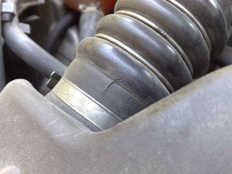

takže v poslednej dobe sa u mňa prejavil podobný problém, po šliapnutí na plyn (ani netreba prudko) vo vyšších otáčkach sa objavilo syčanie a dym z výfuku. prejavuje sa to len na zohriatom motore a pravdepodobne len za jazdy, na parkovisku na neutrál som si to nevšimol. dnes som otvoril kapotu a ľavá hadica (od motora k medzichladiču) je prasknutá. tak dúfam, že problém bude len tam. ešte foto:
