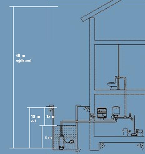

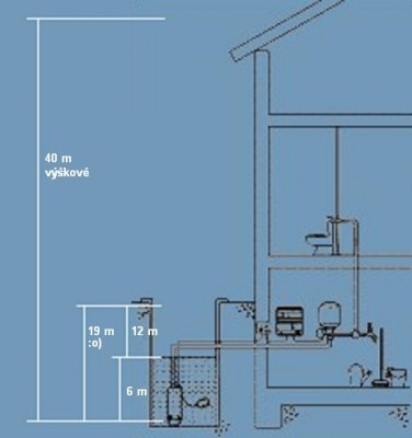

JJ.dík za info.Je my to ale stejně na prd.Píšou že dopr. výška max.40m.a to je málo Dnes jsem to byl měřit a k hladině to mám 12m.(voda5,8m.)+minimálně 35m.cesty po venku.
Ford Focus combi 1.4 16V r.v.2001
JardaB
Příspěvky: 590
Bydliště: Mladá Boleslav, (občas) Praha, (skoro) Písek
Re: Čerpadlo do studny
Příspěvek od JardaB » 09.08.2008 22:28
Jari, těch 40 m je výškových. To, že pak potáhneš hadici po rovné zahradě, se nepočítá, resp. mohl by se uvažovat "odpor" té hadice, ale řekl bych, že ho lze zanedbat.
Ta čerpadla jsou stavěná do vrtů, které dosahují klidně 30 metrů.
Jeden takový nepovedený máme na zahradě, a když se v něm objeví voda, dá se z něho s obyčejným malyšem bez problémů zalévat. Teď nás čeká opravný pokus...
Jinak jako jediný způsob, jak bys těch 35 výškových metrů mohl nahnat, mne napadá, že ten starší baráček je buď chata někde na skále, pod kterou máš tu studnu, nebo máš velkou zahradu ve svahu a studna je zrovna na druhé straně pozemku, na spodním konci :)
