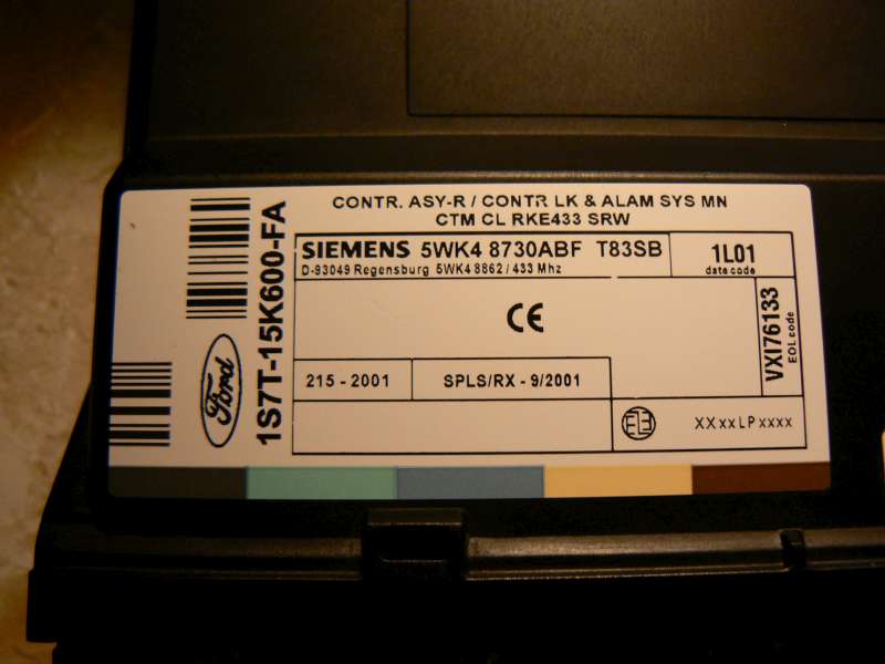

v příloze pro představu GEM modul mýho fofíka:

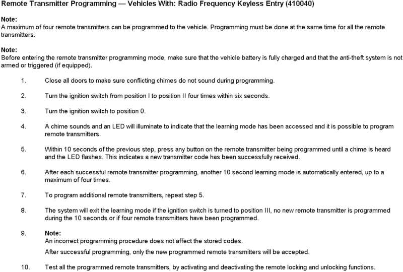

Tak toto sem nalezl v TIS od Forda:
mohl by to prosím někdo z majitelů FF I po faceliftu a s originál dálkou ověřit zda to funguje? Překlad snad není zapotřebí :)

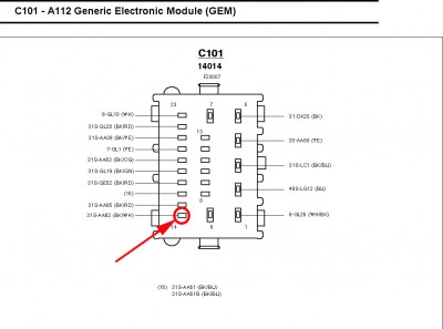

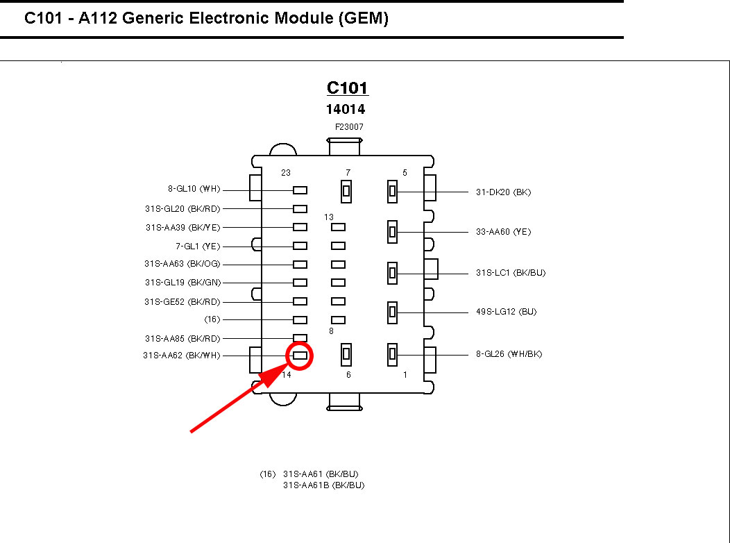

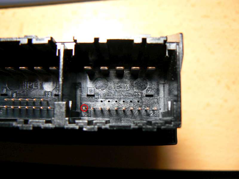

A vše bylo pouze v tom, že jsem měl "zablokovaný" GEM modul. A stačilo jej pouze "resetovat". Tzn. krátkodobě ukostřit PIN 14 konektoru C101 na GEM modulu (přesněji řečeno pin 14 ve zdířce do které vede šedý konektor),stačí na to kus jakýhokoliv drátu, odizolují se konce a jeden ten konec se spojí s pinem 14 na GEM modulu, ten druhý se na pár sekund přiloží kamkoliv co vypadá, že je ukostřené, tzn. šroub, karoserie, atd...). A pak stačilo klíč spárovat (4x I-II-I), ozval se mnou nikdy neslyšen "božský" tón a bylo hotovo 8O .

Díky! Mám focuse cca 3,5 měsíce a s původním GEM modulem nešlo DO, tak jsem sehnal na vrakáči jinej, ale s ním mi zas nešlo vyhřívání předního skla (na to jsem teď v létě přišel jen náhodou). S pomocí tvojeho návodu jsem ten modul vyresetoval a pak už šel nakódovat klíč.
Dobře se to dělá na stole, sundal jsem kryt, na plošňák připojil - připájel zdroj 12V (je tam kondenzátor na napájení, tak to jde připojit přímo na jeho nohy) a spojil příslušnej pin, je to ten úplně krajní (jinak v konektoru jsou čísla).

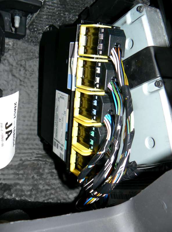

Hele jak jste uzemnili ten PIN14?
Ford Focus 1,6 Ecoboost, Titanium, r.v. 2011
mischa123
Příspěvky: 500
Registrován: 19.03.2009 16:05
Bydliště: středočeský kraj
Re: Modul GEM 1S7T-15K600-FA - problém s dálkou
Příspěvek od mischa123 » 24.04.2010 19:14
čau taky mě přestala jít dálka..ani nevím kde je ten gem :lol: prosil bych polopatický postup od začátku do konce díkec
Ford Focus 1.8 ghia 16V r.v.99 ... hatch Obrázek
Radim89
Příspěvky: 20
Registrován: 17.02.2009 19:36
Bydliště: Havlíčkova Borová
Příspěvek od Radim89 » 24.04.2010 19:23
Ten gem modul se nachází za schránkou u spolujezdce. Nejlepší je ji úplně otevřít tj. trochu zamáčknout ty gumové dorazy, aby jsi ji úplně vyklopil.... No a potom když se podíváš za kastlík, tak to je ta černá krabička do které vede asi 5 konektorů. Ty konektory mají na sobě takové žluté pojistky proti vypadnutí..

tak ještě pro úplnost....
číslování PINů výše zmiňovaného konektoru, teď už to bude hračka :wink:
barevné značení vodičů nemusí odpovídat, ale číslování pinů na konektorech je stejné
ještě doplním konektory přímo na GEMu, sem si vzpoměl, že když jsem to poprvé zkoušel, tak sem pro jistotu kostřil, jak konektor vedoucí do GEMu, tak i piny ve zdířce GEMu, stačí samozřejmě pouze ten GEM (viz obrázek níže)
