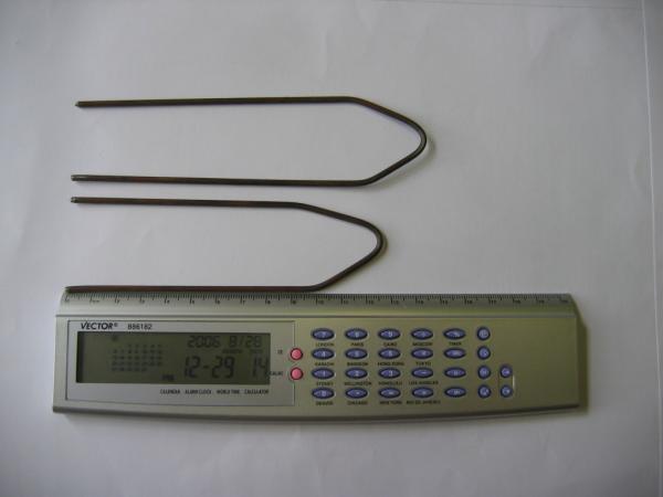

Příspěvek od Zakus » 23.04.2007 17:34
Moc jsem se s tím nemazal 8)
Vytahovák rádia
Vytahovák rádia
