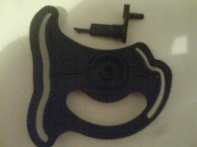

Tak jsem si zase vyzvedl Fofana z dilny od kámoše. Ta první oprava se moc nepovedla ačkoliv jsme si myslely že to je to táhlo, tak to byl omyl. Už si s tim přepínánim klapek nevíme moc rady, ale snad to co jsme vyměnily dneska bude sekat dobrotu. Přiložim fotečku toho udělátka co šlo v určitym místě tak ztuha a nakonec vůbec. Teď jsm to zkoušel a zatim to šlape. Táhla jsou OK a jestli to neni ani v tomhle tak pak prej jedině už přímo klapka, ale to už bych asi omdlel. Prej neni zrovna jednoduchý se k ní dostat. Tak držte palce ať přepínám.Jozkablack píše:Tak "opraveno". Vlastně se nic opravovat nemuselo. Nic se nikde nevyháklo, nic neprasklo a lanka jsou na svym místě jak maj bejt. Jen to jedno se prostě šprajclo. Je zbytečně dlouhý, tak jsme ho srovnaly, vše promazaly a teď je to zase jak zamlada.

Tak po neustálém zkoušení, to pořád maká jak má. Takže mohu říct že je opraveno

pro: Jozkablack Ahoj,kolik tě stálo to "udělátko" na té fotce, mně se zdá, že už to mám taky vyšmajdané a polohy ofuků již tak přesně nezapadají, díky
