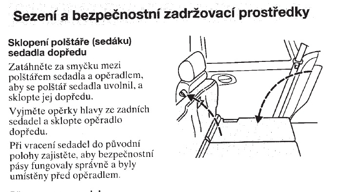

sedaky nesklopis - len ich dvihnes (vyklopis dohora) a opries o predne sedacky.
- Příspěvky: 3565
- Příspěvky: 3565
Re: Vybratie/sklopenie sedaciek aby bol kufor do roviny
Tak a máš to tady slovem i obrazem
ok dik za radu. Skusim
