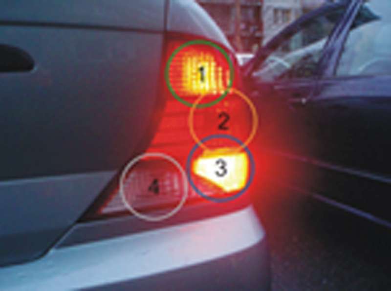

Evropská světla mají 1 - koncové světlo + brzdové světlo, žárovka 21/5 W
2 - směrové světlo
3 - zadní mlhové světlo
4 - couvačka
Stáhni si tady http://www.fordfocus.hostuju.cz/ návod k obsluze, tam to máš taky popsaný.

Já jsem si ponechal origo svetla s US verze, akorát jsem tam popřehazoval kabely(na mlhovky pridal), a vymenil par zarovek. Oni totiz v USA nemají povinne zadní mlohovky, tak je tam nedavají... Pokud budes chtit vedet vice, tak mi napis SZ.
