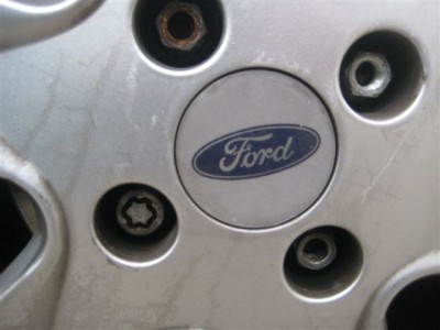

Ahoj chci se zeptat - koupil jsem nově FF 1.6 Trend s origo elektronama , ale nebyl u toho ten klíč na povolení toho bezpečáku , nevíte kde ho koupit? a kolik stojí? dík

hmm,zapeklita situacia..bud zohnat nejaky univerzal,aj ked fakt neviem kde..alebo ho bohuzial odvrtat..

Mam takovy tuseni, ze nebude tak jednoduchy a ani levny sehnat ten spravny orech. Kazdy bezpecak ma cislo, kombinaci neni malo.--------------------------------------------------------------------------------------------------... Ale treba nekdo poradi neco lepsiho.Maroš1 píše:Ahoj chci se zeptat - koupil jsem nově FF 1.6 Trend s origo elektronama , ale nebyl u toho ten klíč na povolení toho bezpečáku , nevíte kde ho koupit? a kolik stojí? dík

pokial je to origo Ford bezpecak,spytat sa vo Forde,pokial nevies,co je to za znacku,alebo vyrobcu,asi iba riesenie od chmelka

Máš ty matice, co mají uprostřed osazený menší průměr a potom v sobě 4 dírky na nepravidelně rozhozených úhlech?

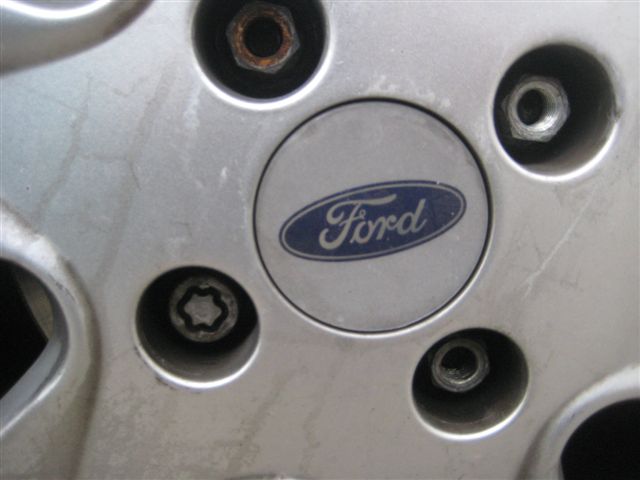

zkusím vložit fotku...

hmmm najhoršia možná varianta...krasne schovany a origo ford....
p.s:fakt si hladal ten adapter uplne vsade????
pod rezervou, v kastliku..kde kolvek..neverim,ze nemec by ho skladoval doma..podla mna musi byt v aute

sada bezpecakov mava kodovaci stitok,na ktorom je kod podla ktoreho sa da v pripade straty kluc opät objednat

Nevím odkud jsi, ale mám takové šrouby na autě a klíč není číslovaný, takže je pravděpodobné /a i podle fotky to tak vypadá/, že tyto mají jen jeden tvar. Takže bych Ti je mohl zkusit povolit.
P.S. - ptal jsem se na ty s dírkama, protože takové jsem pořeboval také kdysi povolit a mám na ně udělaný univerzální ořech.

Míra:cely system bezpečakov by stratil zmysel ak by boli rovnake
samozrejme, že su len omezene varianty ale to je akoby sme skušali či si navzajom otvorime zamky na fofo

Asi ano, ale vycházel jsem pouze z toho, že na klííči není označení /u jiného typu od Forda je/ a samozřejmě z hrubého odhadu dle obrázku.
Pokud by to neměl daleko, nebyl by to problém.

na tyhle matky sou asi jen dva klíče jinak pasují
Chmelko: smysl to nemá, ale je to tak
vyzkoušel sem to na autech na vraku, optám se, zda li tam ořechy nebude mít, ale myslím, že jo.

iba 2 kluce
tiez pochybujem,lebo by to potom nemalo vazne ziadny vyznam.co mam skusenost od nas,tak kazdy tyzden ide sada s inym tvarom otvoru kluca.samozrejme sa vsak za nejaky cas zopakuje.
naposledy som mal doma 10 sad bezpecakov a iba zo zaujimavosti som skusal,ci su medzi sebou zamenitelne a daju sa navzajom zneuzit.nebolo to mozne.kazda sada bola ina.

kamos taky ztratil bezpecak, sic na renault19..kola keskin cerne, leskle..
nakonec to dopadlo tak ze v blizkem pneuservise meli nekolik adapteru na policce, kamosovi jeden prodali za 200,-..a hura slo to, prvni kus a hned pasoval..ps: od te doby dal radej jine bezpecaky, kdyz si overil ze ty levne "bezpecaky" jsou vicemene jen atrapa
byt tebou zkusim objet par pneuservisu zda pomuzou
