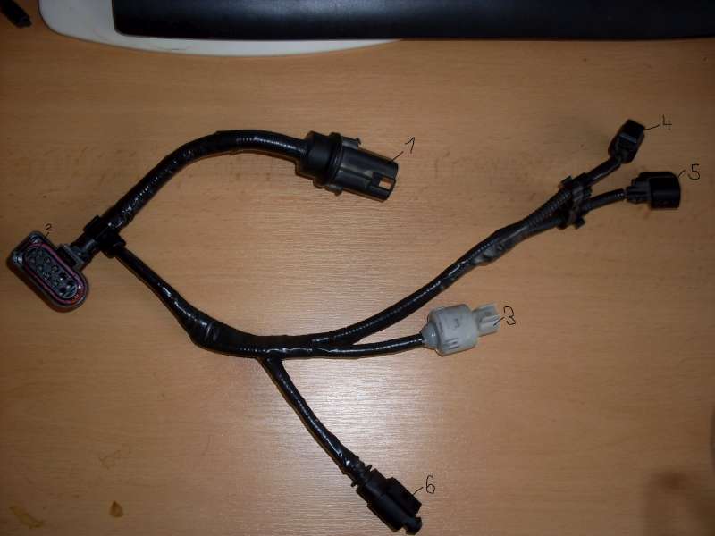

Příspěvek od forbes » 30.10.2010 21:24
Co se tyka svetlometu tak ty pasujou to tady rozebirat nebudu,jedna se o vyreseni el.zapojeni jelikoz konektory jsou jine,procital jsem obe fora a vetsinou se to resilo vletovanim do puvodniho svazku,touto cestou jsem jit nechtel tak jsem si umotal uni svazek ktery se pripoji do stavajici el. instalace.
Konektory:
1) ze starych svetel vykuchate konektor i s dratama a mate protikus toho co je v aute.
2)konektor nov.svetel sletujete podle schema(dohledatelnych na obou forech)s(1) a mate zakladni propojovaci svazek.
3)z objimky blinkru udelate pripojnej bod stavajiciho kabelu ktery jde do blinkru v narazniku a mate privedeny blinkr do svetel.
4)blinkr (zpet do blinkru,vyhlaska to sice nepovoluje 4 ale je to mozne, pred technic.odpojit)
5)parkovacky(pokavad mate bile blinkry muzete z nich udelat pozicky to vyhlaska nezakazuje aspon si myslim)
6) vyveden +pol parkovacek k vypinani (dodatecna montaz den.sviceni)
v pripade ze chcete blinkr v narazniku zrusit a den.sviceni nemate a ani neplanujete tak 4,5,6) ignorujte.
