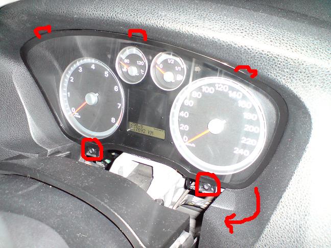

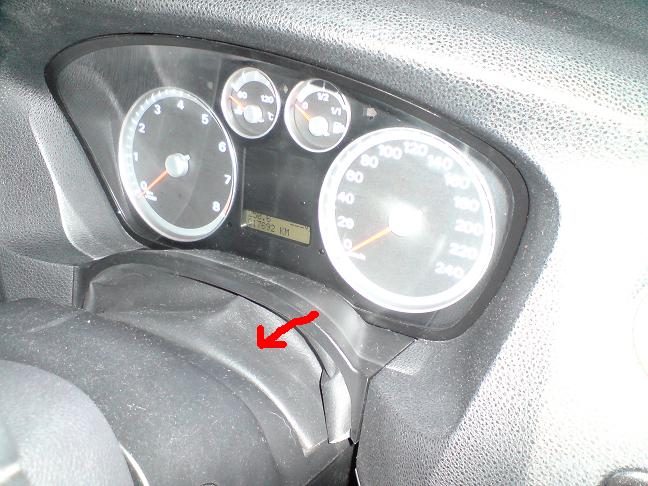

misoka
Příspěvky: 951
Bydliště: Bratislava
Re: Montáž a demontáž přístrojovky u FFII
Příspěvek od misoka » 18.03.2009 10:02
Na rychlo som to odfotil, bez rozobrania ale.
potiahnete ten cierny plast k sebe
Uvolnia sa dva sroby a potom dospodu sa to vypaci , hore su take vystupky(nakreslene na cerveno). Ja ked som to robil , som mal vytiahnute radio a tak som to odzadu potlacil cez ten otvor.

Milinko
Příspěvky: 1699
Příspěvek od Milinko » 18.03.2009 12:22
Supr! Vypadá to opravdu ízy, o vikendu na to mrknu. Díka.
